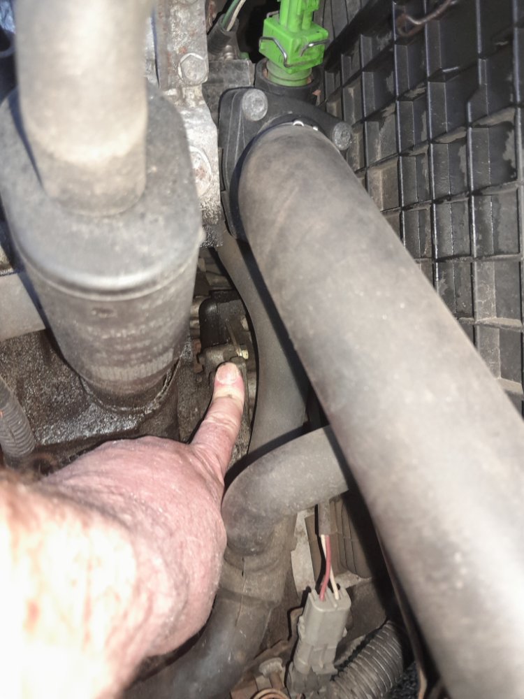

Est-ce que le capteur PMH se situe là ou il y a mon doigt SVP ?
Pièces jointes
Messages : 3802
Localisation : 78 Yvelines
Re: Capteur PMH sur F4R
Message non lu par yves78 »
Oui, tout à fait.
