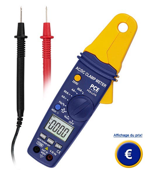

Le plus efficace pour ce genre de soucis, est de te faire pretrer une pince ampèremètrique, car faire des mesures de courent avec des connecteurs un peu partout, et pas accessible, c'est quasi impossible.
Avec une pince, tu as rien a débrancher, ca ira beaucoup plus vite.

Sauf qu'avec une pince amperemetrique pour que cela fonctionne... il ne faut prendre qu'un fil... en l'occurence le positif... car il mesure un champ electrique... si par exemple tu fais un test sur un cable 220v avec un fer a repasser ou autre ça ne marche pas car il "voit" les 2 champs (positif et négatif) qui s'annulent...
Or dans un toron il y a le + et le moins donc..

Oui, bien sur je l'avais pas précisé, mais il faut faire la mesure sur chaque fil d'un torron, sinon ca sert a rien...
Mais c'est quand meme plus facile que démonter les connecteurs pour insèrer un ampèremetre, ou devoir couper les fils.
Une fois le toron suspect détecté, reste encore a trouver le consomateur squater.
