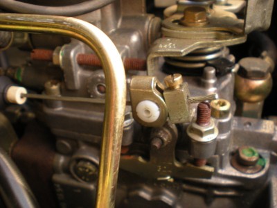

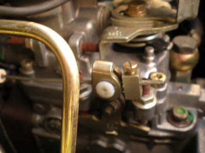

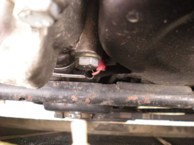

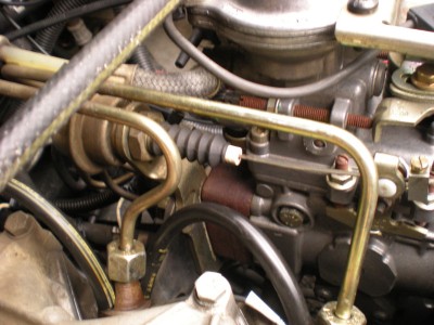

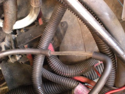

bon les photos
Pièces jointes
espace II grand écran 1995 .310 000 km. moteur 110 000 km.5 vitesse essuie glace .vert Amazonie .
Re: [résolu]starter turbo diesel
Trop gros plan... cela ne donne pas grand chose...
Il faudrait une photo générale de la pompe et une vers l’arrière de la culasse...
Sur la 3° photo cela n'a RIEN à voir avec le ralenti... :arrow: c'est l’électrovanne de recyclage antipollution...

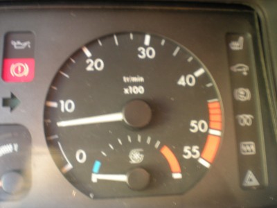

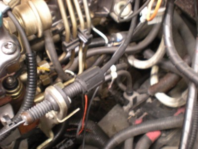

La première photo a dû être prise moteur chaud, le cable est détendu avec 1 mm de jeu au bout et la tirette est en appui sur sa butée arrière, tout est normal.
Il faudrait vérifier qu'au démarrage à froid , le câble est tendu et a mis la tirette sur sa butée avant.

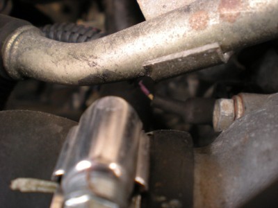

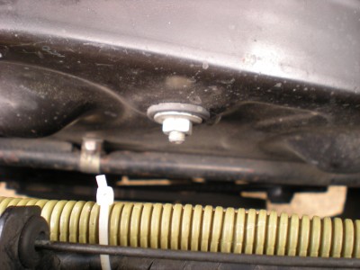

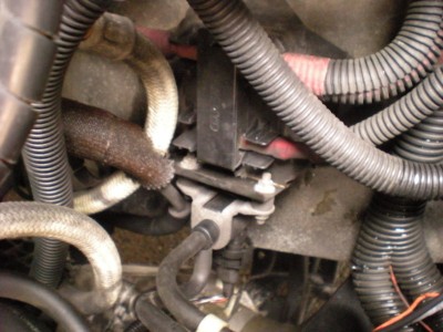

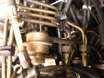

l électrovanne et directement relier par une durite a la capsule a dépression voir les photos
maintenant ce n'est peut-être pas un système tres courant.on retrouve deux fils près du calorsta
au passage ci jais remonté ce post ce n'est pas uniquement pour ma satisfaction personnel mai pour qu’une majorité d'antre nous en profite
c'est bien le but d'un forum je pence
car j aurai bien fini par trouvé la panne sa fait pas loin de 12 an que je trafique dans les espaces
mai un coup de main est toujours le bien venu
en atandan merci de vos précieux conseils
désolé jais encor pas trouvé l astuce pour intercaler les photos
PS l électrovanne a certainement une incidence car moteur chaud a la mis en route le moteur tourne a 1000 tm pandant 10secondes puis retombe a 750tm électrovanne débranché il tourne directement a 750 tm

sur lavant dernière photo on apercoi la tôle de protection de ditri et la canalisation métallique ou passe les trois venant du connecteur maleureusemant je n'an ais retrouvé que deux ( veux pas démonté lauto=)

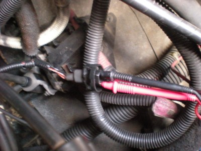

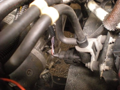

bonjour . la suite de mes investigation si sa intéresse quel que un
se matin pluhttp://www.passion-espace-club.com/download/fi ... cd45d7f8c6

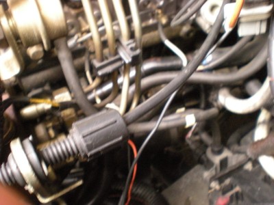

s de starter du tous jais décidé de testé l électrovanne voila ce que ca donne en photos
pour moi la vanne est HS ou son alimentation
Ou tout simplement MAL remontée... durites au mauvais endroit ! ( vécu sur un mazout que j'avais rentré et bidouillé de partout ! ) :evil:

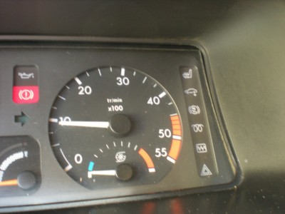

<<pour moi la vanne est HS ou son alimentation>>
C'est l'une ou l'autre. Cela peut venir aussi de la sonde à côté du calorstat qui doit être un simple contact ouvert ou fermé à la température de coupure du ralenti accéléré.
Par contre les régimes au compte tour avec et sans le ralenti accéléré me semblent faibles.
J'ai 1100-1200tr avec le ralenti accéléré et 950-1000 en normal.
Peut être simplement des différences d'affichage de compte tours.

pour répondre a pontiac mal remonté impossible sa marchai avant pour le régime de ralenti ces moi qui l ais déssandu.. volontairement pour bien voir la différence sur la photo normalement il est a 750 tm.
je nais pas pu testé le voltage sur le connecteur car le moteur étais chaud
je vais aussi essayer d’alimenté la vanne directement avec du 12v maintenant pas 36 possibilités soi lectrovanne HS soi la sonde a suivre
voila le moteur a refroidi
oui 10.86 v mais les 4 bougies de chauffes tir du jus la batterie est chargé a bloc 12.45v.
10.86v uniquement pandant le temps de chauffe 0v a la retombé du relais de chauffe
l 'électrovanne fonctionne seul la sonde déconne plus qu a trouvé ou elle est é la testé

non jais laissé tombé provisoirement .jais monté le ralenti a 1000 tm j 'atand des jours meilleur pour continuée. en fait il ne manque que l'info électrique
si on exit électrovanne avec un + directe tout fonctionne

ROCO 71 = mieux tu te fais un pulsant dedans pour le + d'electrovane et tu refaits le niveau de ralenti...
