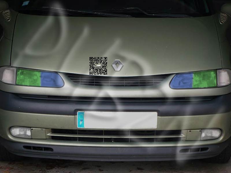

Re: Probléme phare
Merci pour la signature , cela aidera d'autant plus en fonction des tes optiques (H1 ou H7);)
Le faisceau est trop haut si l'ampooule est mal mise, c'est facile à voir face à un mur
Regarde ici :
https://www.passion-espace-club.com/view ... 47&t=15709
Même si tu n'es pas en Xénon, (1999 oblige) , tu as une image des feux bien réglés face à un mur
Autre chose peut tu confirmer l'ampoule qui s'allume:
- en feux de croisement celles colorées en verte sur l'image
- en feux de route, la partie bleu en plus de la partie verte
Re: Probléme phare
Salut ok je vais regardé ça ce soir c'est du H1 ça c'est sur.A mon avis l'ampoule doit être mal mise d'aprés vos réponses je voit que ça ;cela m’étonnerai pas de moi.

Zut, l'image n'est pas passée, j'édite

Re: Probléme phare
Rahhh LA LA LA a fait une bosse sur le capot!!!!!!
Re: Probléme phare
Et même deux cocards qui ont déja viré de couleur

Bon ça y est ,j'ai bien regardé,enlevé l'ampoule et effectivement elle était mal positionné dans les ergots:quel blaireau mais je ne pensais pas que quelques mm pouvait joué à ce point là en tout cas un énorme merci pour votre dévouement,vous êtes vraiment des chefs.Merci beaucoup et à bientôt.
