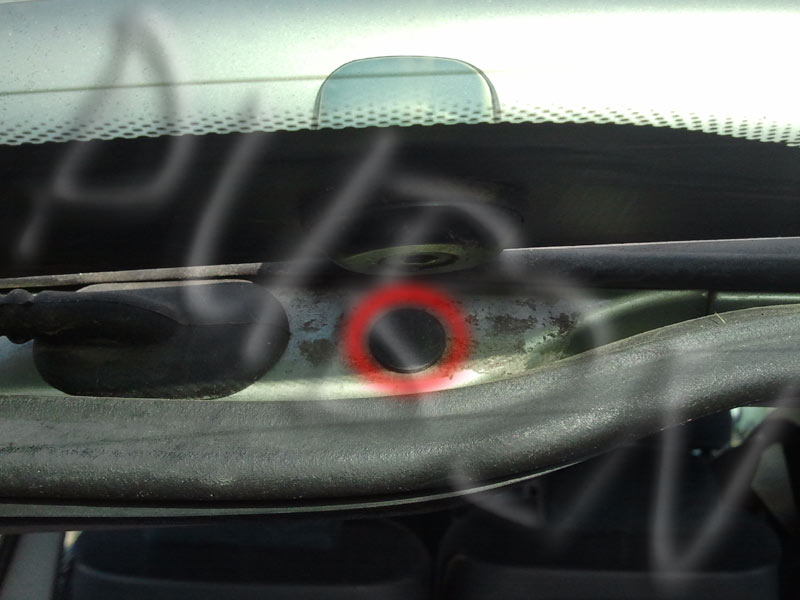

Et le bouchon à vérifier ou mettre :
ok merci je vérifierais :wink:
