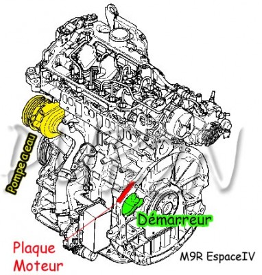

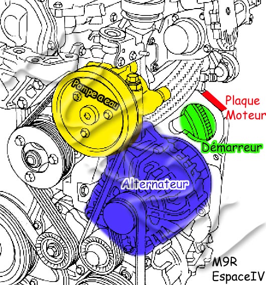

Par contre, je viens de regarder la dépose/repose. Sur le IV, il est en fait devant le moteur et non pas derrière comme sur le schéma de fafa1107 , qui vient peut être d'un autre véhicule. Et effectivement, il y a quelques trucs à démonter (arrivée d'air, durit circuit air Turbo... ) mais rien d'insurmontable, 2 vis, une agraffe, un joint, deux boulons du tuyau de turbo, deux vis de fixations du démarreur et trois vis pour le cablage ...

méaculpa, j'avoue que j'ai juste fais un copier coller de l'image du dialo...
démarreur 2.0 dci.jpg (41.62 Kio) Consulté 7413 fois
je pense qu'ils nont pas voulu mettre le démarreur à côté de l'alternateur pour éviter que sa fasse une tache noir pour l'ensemble. On voit bien l'emplacement du démarreur au bout de la flèche.
Désolé pour cette erreur...

Re: Démarreur ou pas ? ...
fafa1107 a écrit :Bonjour,
Non, pas d'erreur majeure, je pense qu'il y a bien deux montages pour ce démarreur selon le modèle de véhicule ... un devant et un derrière ;)
