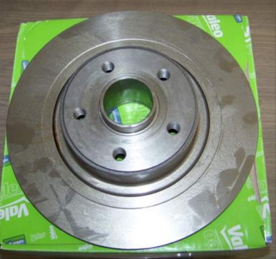

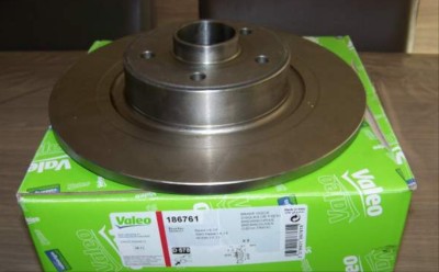

Les roulements sont inclus aux disques
Pas le choixacrovol a écrit :Bonjour à tous,
Je souhaiterais changer mes disques arrières (ils ont 207000 km avec BA). J'ai fais une recherche sur le forum mais rien trouvé. Avez-vous un descriptif de disponible et faut-il commander les disques avec roulements inclus ?
Je vous remercie pour vos futures réponses.
- Messages : 10572
Re: remplacement des disques arrières sur Espace 4 phase 2
c'est ceux-ci ?

petite précision :
il y a des modèles avec les moyeux et aussi sans moyeux !
exemple en valéo
186761 sans moyeux
186893 avec moyeux
exemple en valéo
186761 sans moyeux
186893 avec moyeux
