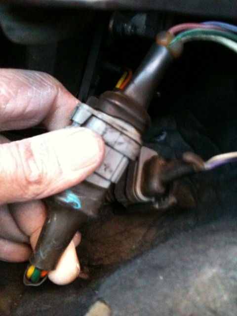

je sais que le sujet a ete plusieurs fois sur le forum, mais malgres la fonction recherche, je ne trouve pas une photo ou un schema avec les couleurs de fil
sur mon2 de 92 avec clim, je n ai que la 4me vitesse de soufflerie
evidement ça doit etre la resistance thermique...
mais sur mon 2, la prise a ete remplacée par des dominos, et la j ai un fil jaune de la soufflerie qui n est pas branché...
les 3 fils qui arrivent de l habitacle sont branchés
ou va ce fil jaune qui sort de la soufflerie??? sur les photos des tutos, on voit la prise mais je ne vois pas bien a quel fil est branché le jaune...
merci d avance
merci d avance

Tu parles de quels fils ? sous le capot ou derriere la platine de commande ?
Je peux t'aider tres rapidement car je viens juste de réparer le mien (aussi la vitesse 4 seule qui fonctionnait....fusible thermique)

sous le capot
j ai 4 fils qui sortent du moteur de soufflerie et 3 qui arrivent de l habitacle.....

Je te fais une photo demaintaz40 a écrit :sous le capot

Et voilà, j'espère que ça pourra t'aider, la photo est pas top mais en Vendée il y a 100km/h de vent + pluie alors j'ai fais ce que j'ai pu
Si tu as besoin d'une autre photo, plus propre, j'essaierai des lors qu'il y aura une accalmie
Donc le jaune est branché au violet

Voilà quelques photos prise avec mon téléphone:
J'espères que ça pourras t'aider

c est super!! merci! ça confirme ce que je craignais....il me manque bien un fil, j ai pas le violet....
bon ben j ai pas le choix;..ce weekend faut que je tombe le bestiaux pour essayer de reprendre ce fil violet
