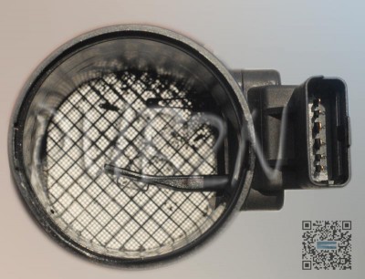

C'est le manchon qui est généralement juste après le filtre à air. Il sert à informer le calculateur d'injection du débit d'air rentrant.
Ayant démonté celui de feu mon Scenic II, je l'ai nettoyé et fait un tuto pour que cela serve au plus grand nombre .

Re: [Tuto] Nettoyer son débitmètre d'air massique
Le nettoyage

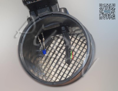

Vérifier que les fils sont là et entiers (mis en couleurs verte et rouge ici ) :
S'il en manque ou si cassés, votre débitmètre aura une nouvelle fonction : occuper quelques jours votre poubelle avant d'aller vers son nouveau véhicule , le camion poubelle :mrgreen:

- vaporiser du WD40 de loin et dans le sens inverse de la flèche mentionnée sur le débitmètre, où si vous préférez, dans le sens inverse de l'air arrivant dans le moteur. Cela entrainera l'huile et nettoiera plus efficacement que le nettoyant frein seul.
- Ne pas vaporiser directement sur les fils , risque important de casse
- Si la poussière reste collée sur la grille, vaporiser directement sur les alvéoles de la grille, avec le petit tube fourni avec la bombe. S'aider éventuellement du coton tige sans toucher la thermistance (en bleu ici ) et les fils (vert et rouge ) :!:
- Bien laisser égoutter, ne pas utiliser d'air comprimé
- Vaporiser le nettoyant frein, de loin aussi
- Laisser égoutter, ne pas utiliser d'air comprimé
- Vérifier que tout est propre, si ce n'est pas le cas (j'en doute) , recommencer au début en vous aidant d'un chiffon non pelucheux imbibé de WD40 pour aider au décollage des "résistants" , toujours en faisant attention aux fils et thermistance

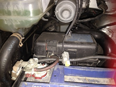

Merci pour ce tuto. Pour ma part, le véhicule sort d'une révision Renault minute avec changement des filtres. Je reprends la route, un marseille paris, et là patatra, la voiture "broute", le moteur étouffe suivant le relief de la route, et un bruit de clapet se fait entendre du moteur. Problème d'injection indique le tableau de bord.
Je pensais m'attaquer au nettoyage du débimètre, mais en ouvrant le capot, je constate qu'il y a un fil avec une connexion qui se ballade entre la fiolle du liquide refroidissement et la batterie. J'ai eu beau chercher, je ne sais pas à quoi le raccorder. Je poste une photo plutôt qu'un long discours.
Si quelqu'un a une idée, un grand merci. :?
