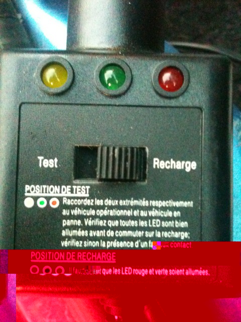

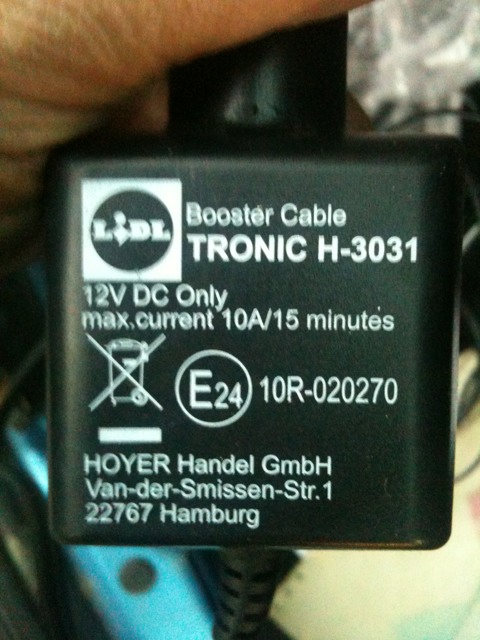

Voilà avec quoi je recharges ma batterie pour pouvoir démarrer quand elle est à plat:

atteindre batterie par boitier fusible
Le + sur l'allume cigare seulement la clé engagé.
Pour ma part il est direct car j'ai changé le câble.
Ma batterie est pour espace diesel.
Voilà deux photos,j'ai acheté ça chez Lidl il y a un bout de temps.
Je n'y croyais pas mais sa fonctionne. Seulement c'est un peu plus long qu'avec des câbles direct sur batterie

Il suffit de calculer avec cette info marquée dessus : 10amp 15 minutes
xxxx... en théorie et en temps minimum, car il y a des pertes de charge (chaleur, état de la batterie, du faisceau et de la connectique ...) pas reveillé ," m'a gourru" je recalcule ...
Je corrige ma boulette:
Si on se fie à cette info de 10 amp pour 15 minutes, cela nous fait du 60 Amp/H , ce qui me parait beaucoup pour un chargeur batterie en place un chargeur secteur classique va déja jusqu'a 45 Amp/H maxi , et déja à 15 Amp/H , la batterie chauffe ... cela ferait une charge en 1 heure et demi (batteries entre 60 et 75 Ah avec un coefficient de charge de 1.2 en moyenne ) ...
Attention à ceux qui prennent de l'énergie depuis un autre véhicule , cela vide aussi la batterie du véhicule donneur ... principe des vases communiquants. Donc si le moteur du donneur ne tourne pas , vous aurez ensuite deux voitures en panne
En parlant de chargeur lent, je pensais plus à un truc comme cela avec une charge inférieure à 1 Amp/h :
http://www.norauto.fr/Acheter-Appareil- ... 995/1.html
ou ceci :
http://www.norauto.fr/Acheter-Chargeur- ... 533/1.html
Mais attention au véhicule donneur dans ce dernier cas
ou ceci :

Je pense que l'info 10A/15min veut dire que le chargeur doit chauffer et ne doit pas être utilisé plus de 15min.pub2n a écrit :
Ce qui fait une charge de 2,5A/h, suffisant pour faire tourner le démarreur pendant au moins 30s
