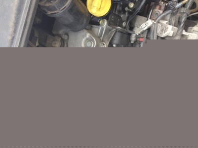

Fait nous des photos du compartiment moteur coté filtre et haut d'aile passager... ( en plan général.. pas de super gros plan ! )sosofeatstef a écrit :Merci de vos réponse, je n'ai pas de poire d'amorçage sur mon 2.2dci par contre est ce normal moteur a l'arrêt qu aucune goutte de gazoil ne soit dans le tuyau d'arrivé de gazoil (tuyau ou devrait se trouver cette poire)

je vous fais la photo de suite !!

la photo est faite j'ai donc enlevé le compartiment de filtre a GO la durite transparente est sèche de chez sèche, et il n'y a pas de poire dessus.

donc le GO arrive bien de cette durite transparente, J'ai ouvert le compartiment du filtre a Go il est rempli de gazole, j'ai nettoyé le capteur debimetre d'air et le defaut aurai disparu mais j’attends confirmation puisque je n'ai plus de batterie, j’espère que ce ne soit pas le fait que la batterie soit faible que le defaut n'apparaisse plus au tableau de bord j’essaie d e démarrer aux pinces et reviens vers vous
Re: Probleme injection ?
Étrange...
Elle aurait dû être à ce niveau sous le rebord de l'aile...
Dessous as-tu une pompe de gavage ( tu aurais le même type d'installation qu'un III Dci... quoi que sur un IV de 2002 il n'y aurait rien d’étonnant ! )
Dans ce cas voir au moins si elle fonctionne !
