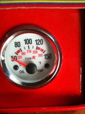

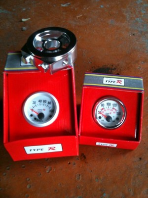

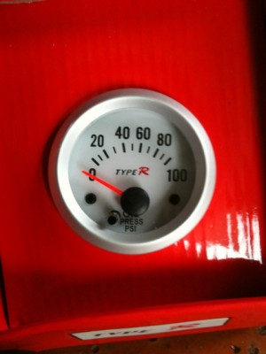

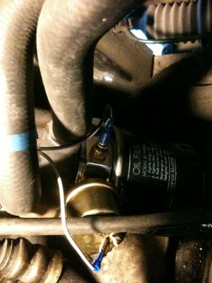

Ce week-end entretien de la voiture, vidange huile plus filtre et liquide de refroidissement.
Le truc c** qui m'est arrivé:
Comme tout le monde,je prépare la voiture,l'a met sur mes ponts,glisse une planche en dessous et roulez jeunesse.
Et bien non....grrrrrr
Je commence à dévisser le bouchon de vidange à la clé,fini à la main et là...............ce biiiiiiiiip de biiiiiiiiiip de bouchon tombe comme un c** bouché le trou de mon bac de vidange....
En plus il tombe bien car le pas de vis vers l'intérieur du bac donc aucune prise.....
Bien sur je suis tout seul à la maison,pas de tournevis sous la main juste mes ptits ongle.
Bien sur j'enfonce mon doit dans le carter pour essayer de le boucher,sa coule le long de mon bras et avec l'autre main (qui n'avait pas de gant bien sur) je la plonge dans l'huile du bac pour essayer de le soulever un chouille le bouchon le temps que le haut du bac se vide dans le réservoir.
Au bout de 5/10 min,après avoir des crampes partout (je vous rappel que j'ai toujours mon doigt pour boucher le carter) j'ai enfin réussi à sortir ce biiiiiip de biiiiiiip de bouchon du bac
Pfffffffou enfin je reprends ma vidange normalement.

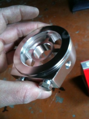

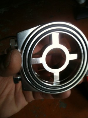

J'en ai profité pour installé ma plaque sandwich avec deux sondes pour le pression et la température de l'huile.
L'ensemble:
Plaque sandwich:
On voit bien les trous pour les sondes.

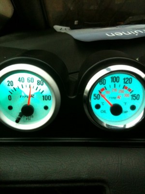

Manomètre de pression d'huile:
Manomètre de température d'huile:

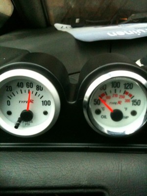

La plaque sandwich avec les sondes une fois monté entre le porte filtre et le filtre à huile:
Manomètre avec la voiture juste démarré:
La même avec les veilleuses allumé:
L'ensemble:
Plaque sandwich:
