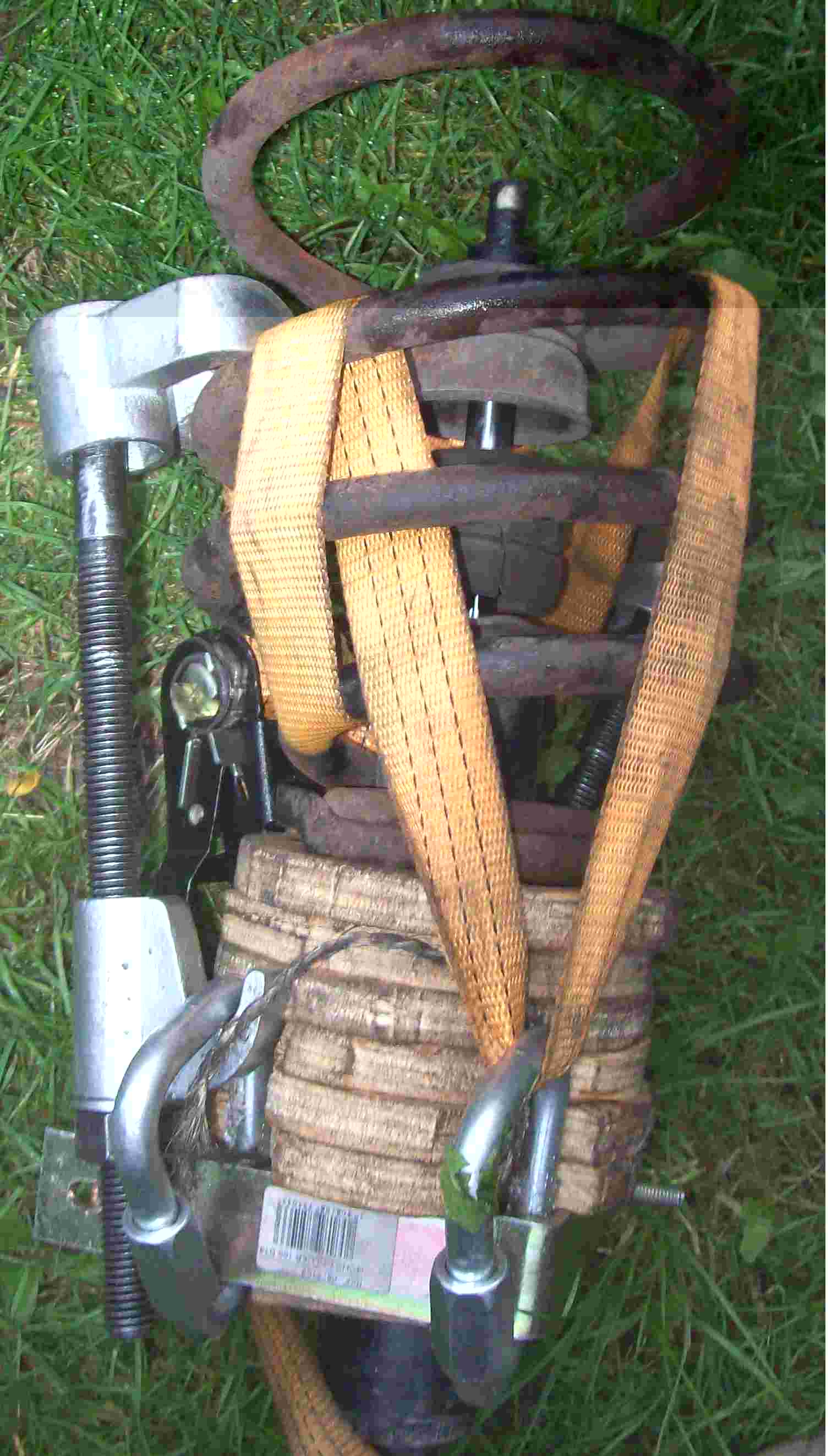

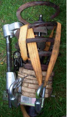

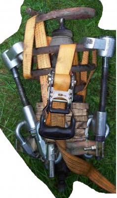

Sangles en place - vue de face
Sangles en place - vue arrière

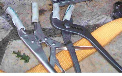

Pinces qui ne rayent pas l'axe

Il y a toujours un danger à discuter avec les ressorts, mieux vaut ne pas les regarder en face.
Il vaut mieux faire ça dehors, si un ressort joue les spoutniks, il n'ira pas rebondir au plafond pour revenir droit sur l'envoyeur.
Je pense que tu as réfléchi un maximum pour la sécurité et si ton dispositif n'est pas "présentable" commercialement, il a le mérite d'avoir bien fonctionné et d'avoir tenu le coup, c'est là l'essentiel.
je ne comprenais pas pourquoi tu avais prévu autant de cercles en bois, avec la photo, j'ai compris.
Avec un tel nombre de cercles en latté et croisé, il y a de la résistance.
En voyant jusqu'où montent les sangles, alors oui, pour pouvoir les retirer après coup, quel boulot !

Je note le coup du tuyau de gaz pour se faire des pinces qui ne risquent pas de foirer un filetage, très bonne l'idée.
Les tuyaux de gaz butane et propane, je garde les vieux dans un coin du garage, ça sauve souvent.
C'est avec un bout de tuyau de propane de 6-8 cm que je ré-enquille les bougies.
