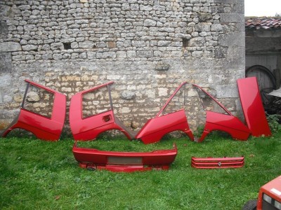

Lhorna a écrit :bonjour a tous
pour les ailes il faut de la methode pour démonté celle qui est cassé méthode bourin tu arrache et pour avoir les bonnes il faut allé en casse
pour l'arierre j'ai découpé un quart d'espace ensuite je l'ai raporté a la maison et pour décolé décapeur thermique "pas trop chaud tournevis pour faire levier et dremel "mini disqueuse" pour arrivé a coupé dans les couin pour recolé sicaflex ou colle a parre-brise
3 bonne journé de travaille pour l'aile arriere

:!: :!: :!: mais je voudrais savoir si les ailes avant et arriere sont en pieces detachees/seules ou sont en une seule piece, la laterale entiere de la voiture avec les bas de caisse et le contour des 2 portes et la couverture du pillier entre les 2 portes. :!: :!: :!:
ici est ma dilemme, j'i pas trouve des separations entre les ailes et la laterale, peut etre que sont couvertes avec du masic et du vernis mais je sais pas ou les cherchercettes separations. pour ca j'ai fait la domande au connaisseurs, c'est sur q'ils sont ici des personnes pour m'aider.

vu le post de dubois eric https://www.passion-espace-club.com/view ... 19&t=25366
on voit bien la séparation des éléments de carrosserie

dom89 = m'excuser, mais sur la voiture les pieces n'ont pas aucune trace de jointure au cet endroit. je crois que mr.dubois les a coupe lui-mme. toutefois je vais lui faire une demande pour etre sur.
