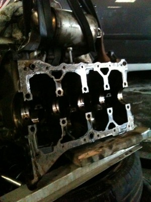

Je suis plutôt actif sur le forum du 3 (j'en ai 2 au GPL) mais là, j'ouvre un post sur le 4.

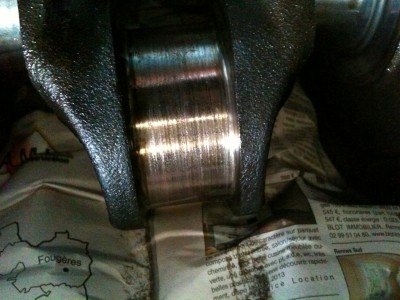

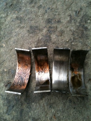

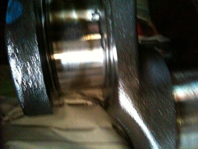

Un pote "mécanicien du dimanche" vient d'acheter un 4 de 2006 avec moteur HS--> coussinets en salades
Il veut tenter la réparation du vilebrequin si c'est possible.
audit à l'oeil nu---> cylindre 3 vilebrequin bleuté
cylindre 2 vilebrequin un peu mangé
Le rectifieur local veut le voir pour dire si c'est réparable.
Donc un petit reportage à suivre sur l'opération démontage et sa suite.
Déjà une question
Le turbo peu il prendre un coup quand les coussinets se mettent au rouge ? (ou plutôt au noir)

je viens de changer mes coussinets de bielles aussi a cause d un claquement moteur
je pense que le vilbrequin n est pas reparable car si il est bleu vu que c est de l acier trempe il est bcp plus fragile ( à confirmé)
et en plus il n est pas rectifiable car Reno n a que les cotes origine pour les coussinets

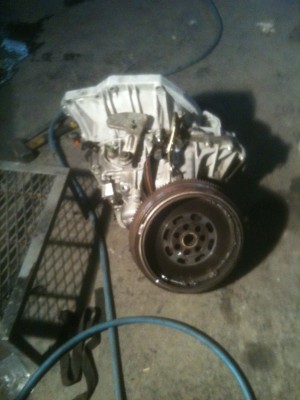

- Messages : 486
- Inscription : 26 juil. 2011, 16:40
- Localisation : RENNES
Re: CHANGER LE VILLEBREQUIN SUR 2.2 DCI

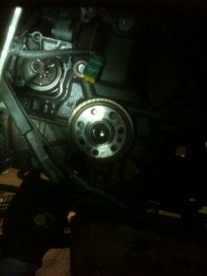

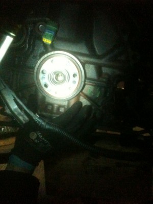

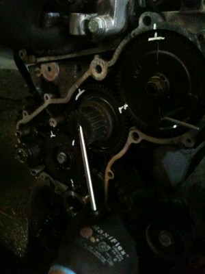

Salut tout le monde
Donc ce week end petit travail
Le moteur a été pigé au PMH et la courroie de distri retirée.
Pour la suite on attaque le démontage de la boite de vitesse.
Mon ami pense qu'une fois enlevée il pourra retirer le vilebrequin.
Ensuite direction le rectifieur qui nous dira s'il peut réparer ou non.
Bien sûr, je fais des photos du vilebrequin dès qu'il est par terre

Le rectifieur nous a dit que jusqu'à une cote de 0.25 il pouvait recharger le vilebrequin.(nous verrons bien)
De toute façon il faut démonter beaucoup de choses.
si le vilebrequin n'est pas réparable, j'en achète un d'occasion.
Si je ne trouve pas une occasion à un bon rapport qualité/prix, nous changeons le moteur (en lui mettant des coussinets neufs) par un occasion (laguna, velsatis, espace 4)

Un peu de news
La marche à suivre pour l'instant.
Vidange boite et moteur
Mise sur "chèvre" de la BV
maintien du moteur sous cric.
démontage de la batterie
démontage du cardan coté conducteur et la barre de prolongation chassis
démontage du cardan passager
démontage du support BV bas (os de chien)
démontage du support boite haut coté conducteur
démontage du démarreur
Ensuite en jouant sur la chèvre et le cric on retire la boite
Démontage du volant moteur bi masse.
On voit çà Mise sur chèvre du moteur dévissage du support moteur coté passager
Grâce à la chèvre on peut mettre le moteur sur la droite (en face de soi) et ainsi pouvoir travailler sur la cascade de pignon et autres courroies
Il reste environ 2 h de travail pour retirer le carter, les coussinets et le vilebrequin.
Ensuite passage chez le rectifieur pour voir ce qu'il en dit
A suivre

Nous allons devoir bloquer les bielles et pistons dans les chemises avant de démonter le vilebrequin
Quelqu'un a une astuce pour le faire
Merci d'avance
Merci d'avance

Un peu de nouvelles "techniques"
Impossible d'atteindre correctement la cascade de pignon même moteur décalé sur la droite
Donc il a fallu sortir le moteur
Une fois le moteur sur chèvre, début de sortie de toutes les poulies pour enlever un gros carter.
Et là
Pas possible d'avoir la poulie crantée de pompe HP
Donc direction Reanult pour acheter l'extracteur spécial n°1548 (RTA)
Une fois enlevée cette satanée poulie, le moteur a été retourné (pour que les bielles ne se fassent pas la male vers le bas) et retrait du villebrequin
Petit reportage photo ci dessous
Mardi, direction chez le rectifieur moteur pour voir ce qu'il en dit et surtout si c'est réparable à quel coût
Et là

La vache !
Je crois qu'il manque un petit peu de matière sur les coussinets..... lol

Eh oui
Moteur 130 000 kms de juin 2006
Vraiment, il faut faire une vidange tous les 10 000 kms sur ce moteur !!!!
A voir le prix d'une réfection par rapport à un moteur d'occasion
Suite photo très bientôt

Re: CHANGER LE VILEBREQUIN SUR 2.2 DCI
Elles sont jolies tes demi lunes en papier de verre
On croise les doigts pour toi pour la rectification
Tu les fais rectifier où d'ailleurs
.... dommage que les photos des dessous ne soient pas de bonne qualité, d'ailleurs avec un éclairage de pleine lune ce serait sans doute meilleur

Salut les gens de l'Ouest
Verdict de "chaplain" zi route de lorient à Rennes
Pas possible de rectifier ce vilebrequin car les coussinets n'iront pas.
Donc maintenant grosse réflexion
1) je trouve un vilebrequin à 300 € maxi et on remonte le tout comme prévu
2) je trouve un moteur d'occasion (sans frais particuliers) à 1000 € maxi
A suivre
A suivre
