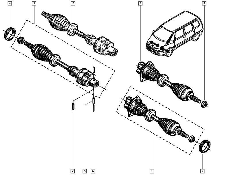

Si çà peut t'aider :
Curieusement il ne semble pas y avoir de goupille pour le F4R !
Le cardan du F4R est la pièce 10, ne pas tenir compte du numéro 3.
Les pros du dessous de la voiture ne devraient pas tarder à confirmer, ou infirmer

Re: Démarreur/remplacement
Pilou29 a écrit :Si çà peut t'aider :
Merci, mais je suppose qu'il y a quand même quelque chose qui maintient et bloque l'entrée du cardan sur l'arbre de sortie de boîte de vitesses mais quoi ?
Quel est le rôle de la pièce dentelée (et qui tourne avec le cardan) que l'on voit sur ma photo ?
