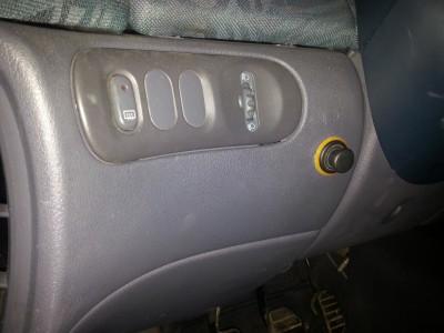

Des photos de mon "kit fumeur" en espérant que ça marche.

D'origine sur tous les Espaces III tu as 4 papattes,
Mais il faut beaucoup de dextérité pour visser tout ça, avec un tourne-vis très court.
Pour l'éclairage et l'allume cigare, je me suis branché en dérivation sur l'allume cigare central.
Par contre si tu en récupère un, vérifie bien l'état du coullisseau du tiroir et l'allume cigare car ça viellit mal.
