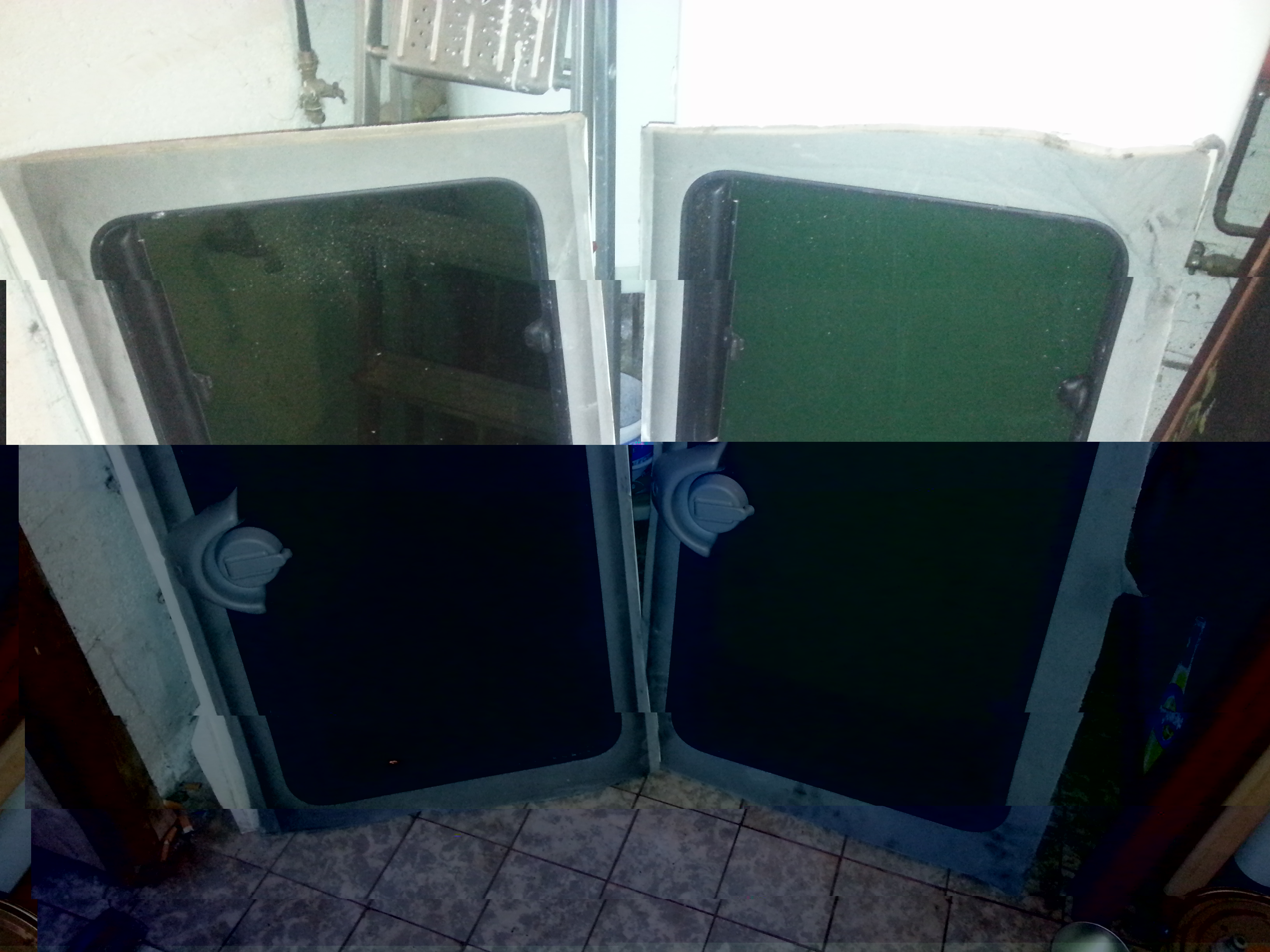

voila les deux toits ouvrant sont dans le garage !!!
Pour le moment c'etait pas le plus difficile :mrgreen: :mrgreen: :mrgreen:

deux beaux scalps :wink:
en plus avec les morceaux de toits d'origine ,je ne vois pas le souci à part le manque de courage( c'est le plus dure ) :roll:

dom89 a écrit :deux beaux scalps :wink:
Oui Oui c'est surtout le coup de s'y mettre .................mais bon avant de jouer de la decoupe je vais bien mesurer !!! :mrgreen: :mrgreen:
J'ai eu le lot pour 20 euros , j'allais pas m'en priver !!
de plus si quelqu'un cherche un compte tour diesel le gars le vend 30 euros !!

Ok Pontiac je " pense " comprendre ce que tu veux dire ! :D
Comme cela je suis sur de tomber au milieur de la garniture de plafonnier interieur !!!
Merci :wink:

OK , donc d'origine y'en a" électrique" a l'avant et " entre ouvrant" a l'arrière .... mais quand on ouvre celui de l'avant a fond , la vitre empeche d'ouvrir celui de derrière ???? ...
j'en ai jamais vu en vrai , désolé :( , .... si on pouvais avoir plein de photos pour mieux comprendre :roll:
Moi je serais bien tenté pour en mettre 1 seul a l'avant et électrique :wink:

En voila un avec toit ouvrant electrique a l'avant et manuel a l'arriere !
