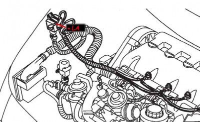

C'est donc un boitier de préchauffage séparé, je te mets un schéma Lundi ;)

Re: parfois comme si pas de préchauffage
Là où est le calculateur/relais de préchauffage sur le tien , regarde l'état des cosses là dessous ;) :
