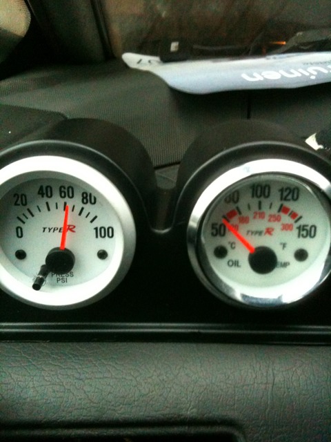

Voilà mon retour un peu long mais pas le temps avant
Achat sur la baie d'un manomètre température d'huile,pression d'huile et plaque sandwich à mettre entre le porte filtre et le filtre à huile.
Vendu avec le raccord pour pouvoir revisser le filtre
Plaque sandwich:
On vis les sondes les où il y a les ptits trou.
Les manomètres:
Pression d'huile:
Température d'huile:
Une fois posé:
Moteur froid:
Plaque sandwich:
Les manomètres:
Pression d'huile:
Une fois posé:
Moteur froid:

Suite:
Moteur froid avec les veilleuses allumé:
Moteur un peu chaud:
Voilà,maintenant resté plus qu'à essayer en roulant

Voilà où j'ai posé les manomètres:
Je pensais les mettre au-dessus du compteur au départ mais c'est trop haut

Bonjour à tous
Sur un parcours d'une trentaine de kilomètres:
La pression d'huile est à peine à 20 et la température d'huile à 70 degré:
Indication tableau de bord:
À vous de me dire si c'est pareil pour vous et si tout est normal

- Messages : 20176
Re: température moteur élevée
.... par ce temps d'hiver, pour la t° d'huile cela me semble cohérent par rapport à l'indication de ton tableau de bord
.... par contre la pression d'huile donnée en PSI (1 BAR vaut environ 14.5 PSI) me semble anormalement basse, même à chaud et moteur au ralenti, dommage que ta jauge niveau/pression d'huile ne fonctionne pas comme sur un I phase 2 Turbo-D pour pouvoir comparer , si tu accélères à 3000 tr/mn quelle pression obtiens tu
.... mais tu peux faire facilement ce test, au démarrage moteur froid j'obtiens sur mon bon vieux J8S une indication de 4 bars au minimum, qui se traduirait chez toi par 60 psi, qu'en est-il
.... si l'indication est toujours très basse, soit ton manomètre de pression est mal étalonné , soit ta pompe à huile a quelque souci

Pour le lien voir ici: https://www.passion-espace-club.com/view ... 87#p241587
Pour la pression,a froid et en pleine accélération il est a 80.
À 2000 T/min environ 60
- Messages : 20176
.... donc tout va bien
.... quoique 20 psi c'est un peu faible au ralenti, quelles caractéristiques d'huile utilises-tu

Je mets comme toujours de la elf turbo D en 15/40

Je viens de faire 80km sur autoroute à vitesse constant 120 km/h au régulateur.
Pression 60 température d'huile entre 100-110 degrés.
