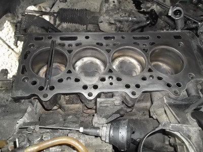

la première photo est celle du 714 le raccord noir d'arriver de gasoil du la PI, évidement la seconde est celle de mon montage 'origine

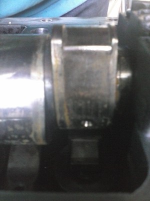

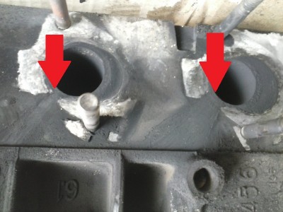

Alors en enlevant la culasse '(c'est du sport moteur en place) je voie dans le trou a gauche cette petite barrette métallique est ce normal ? pas sur :roll:
Et j'ai enfin la fuite a l’échappement, un joint totalement explosé qui a mon avis n'a pas était remplacer lors de la dernière dépose de la culasse

Pour ta tige, c'est un obturateur à placer dans le bas moteur, il existe bien et apparait dans les éclatés ;) mais pas à cet endroit ... le trou que tu montres est censé être pour un pion de centrage ...

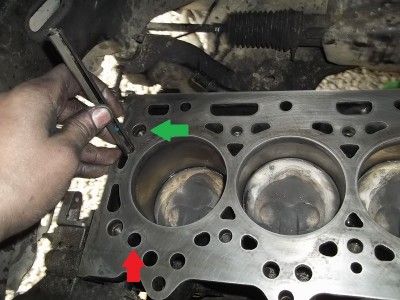

Pour le tube dit "obturateur de circuit" il n'est effectivement pas a sa place, en rouge le lieu ou elle devrai être et en vert le pion de centrage qui devrai être au nombre de deux mais bizarrement je n'en est qu'un seul.

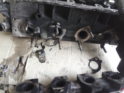

J'ai virer l'EGR comme je l'avais dit plus haut sur la photo c'est le collecteur échappement j'ai était obliger de conserver les 2 long tige fileter qui sont bien bloquer puis j'ai mis 2 entretoise et 2 écrous qui vienne de l'autre collecteur d’échappement puis pâte spéciale turbo, au remontage je me ferais moins ch*er.

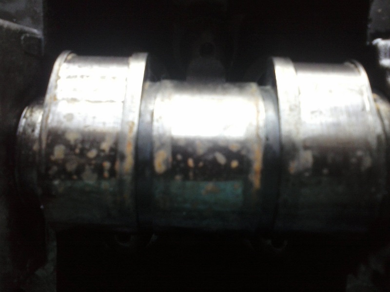

Bon maintenant une questions aux experts, l'arbre a came ma l'air un peu usée non :?:

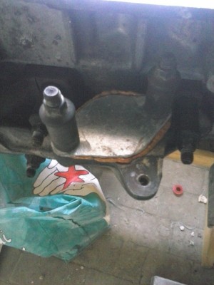

J'ai commencer a modifier le systeme d'alimentation et de retour de gasoil par un modele a poire plus porte filtre mais je me retrouve avec la prise de la sonde d'eau dans le gasoil qui pendouille.
Est ce que sur le 714 cette prise ce cache ailleurs :?:
Même carrément usé :!:
Évite de le remonter... tu pourrais le regretter plus tard...

Bah celui que je suis en train de recycler est pas en meilleur état !
Pas mal de trucs ont étaient changés dessus mais le moteur lui même est "stock"... 387000Km !
inutile de te faire une photo... même état d'usure ( voir un peu plus ! )...
