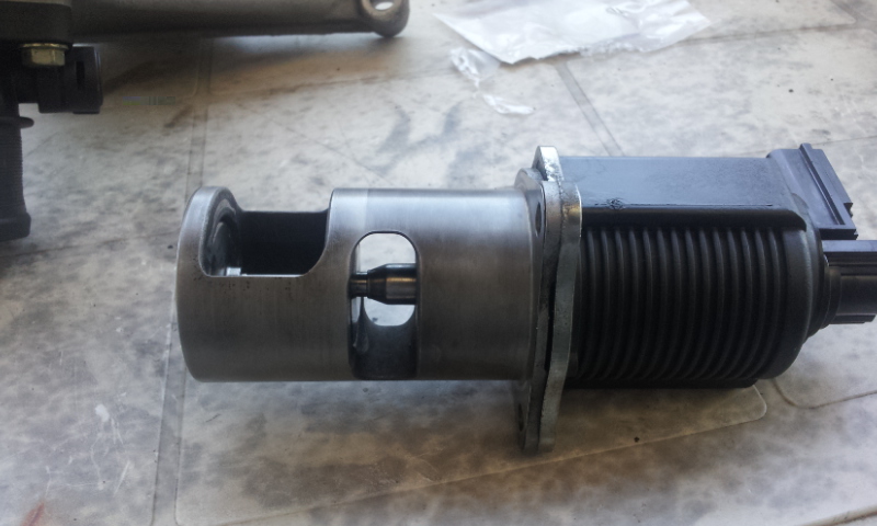

En profiter pour biensur nettoyer la vanne egr, objet de bien de problèmes sur nos véhicules :evil: :evil: :evil: ah oui... j'ai remis aussi un petit coup de wd 40 après son nettoyage pour ne pas gripper le "piston"
