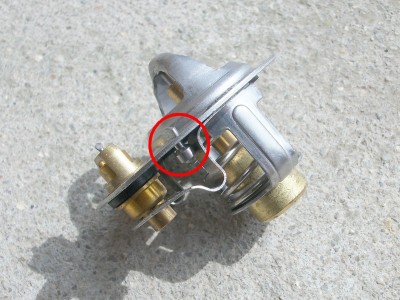

salut Pontiac, et merci pour ces excellents conseils.pontiac a écrit :Salut,
Suite à plusieurs demandes... voici des exemples de perçage...
ATTENTIONNE PAS percer trop gros
le calorstat ne ferait plus son boulot !! MAXIMUM 2mm !...
Comme je l'ai déjà dit à plusieures reprises... j'ai toujours fait cette modif sur TOUTES mes autos et n'est JAMAIS eu de soucis de joint de culasse HS !! cela permet de le sauver en cas de surchauffe ou au grippage du calorstat... ( si si !! cela arrive !! invisible et vicieuse comme panne mais les conséquences sont désastreuses... )![]()
Le 1°celui d'un 2.2i ( ou 2.0i ) d'origine
Le 2°celui d'un 2.1TD ( modèle que j'ai installé sur mon 2.2i avec la pipe d'eau... s'ouvre plus vite et + gros débit... ) ou d'un 2.0 carbu ( sensiblement le même en apparence... )
Sur les diesel le calorstat s'ouvre à partir de 81/82° alors que les essences c'est 88/89° ( d'où ma modification... )
Celui du 2.2i / 2.0i Celui du 2.1TD / 2.0 carbu![]()
Autre remarque intéressante
Les 1° calorstats ( voir certains neufs mais pas tous ) des 2.0 essence avaient une soupape... qui laisser passer le LdR via un trou de... 2mm ! facilitant aussi ainsi la purge...
L'origine des 2.0 carbu

Reçu cette semaine une commande de pièces pour un pote ( pour un Kia Sportage 2.0 16V de 2001 )...
Et sur le calorstat... bah il y a le petit by-pass ! ( en lieu et place du petit trou à faire )

Pas la peine...Momo de Doullens a écrit : salut Pontiac, et merci pour ces excellents conseils.![]()
Une tite question concernant le V6, tu crois qu'il y aurais moyen de récupérer le calorstat du 2.1 TD et le mettre en place sur le v6? Je n'ai pas encore démonté celui de mon V6 pour le comparer a celui du TD...j'aimerais essayer car je trouve que le V6 chauffe très vite, et ici, à Toulon dans ces satanés bouchons...
Merci de ta réponse.
Celui du V6 s'ouvre justement plus vite que les autres... soit 86° !
Donc remettre un d'origine pour V6... et petit trou !

.... intéressant, pourquoi KIA ne fait pas un petit troupontiac a écrit : Et sur le calorstat... bah il y a le petit by-pass ! ( en lieu et place du petit trou à faire )
Re: Perçage du Calorstat ou Thermostat d'eau
Le by-pass c'est quoi alorsTheStone a écrit :.... intéressant, pourquoi KIA ne fait pas un petit troupontiac a écrit : Et sur le calorstat... bah il y a le petit by-pass ! ( en lieu et place du petit trou à faire )
je crois q'il fait referiment au petite piece (en plus du trou) qui sert ,pour dire, de covercle/soupape

2 trous de 2mm c'est trop. D'autant plus que les thermostat fourni actuellement ont une "déformation" au niveau du siège de la soupape, pour qu'il y est toujours un passage. Valable pour les ref Renault, Valeo, Gates, etc..

" 2 trous de 2mm c'est trop." = au cas, pouvez-vous nous éclairer ? pour comprendre comment avez vous arrive a cette conclusion ...
Essayez de rouler en dessous de -10°C avec 2 trous de 2mm et vous me direz si vous avez du chauffage.

Bah écoute ici on a eu droit a -9 ya pas longtemps avec la tempête de neige ! ( oui quand même ! )yoyo2050GS a écrit :Essayez de rouler en dessous de -10°C avec 2 trous de 2mm et vous me direz si vous avez du chauffage.
Et j'avais du chauffage
Donc pas de soucis...
