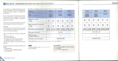

Re: Jantes Espace III 16-15 pouces?
Bon alors je vous mets l'extrait du manuel de la voiture (60 25 314 948 - NU 60650998 - 5 ème édition française)
Curieusement ma roue de secours est bien une 16 pouces en 175/70 R16 vitesse maxi 120
Je viens de passer sous l'Avantime, équipée d'origine en 17 pouces (pas une option) et la je trouve la même roue de secours que l'espace III, soit une 175/70 R16. (Ce qui est conforme au manuel de l'Avantime)
Bizarre :?:
