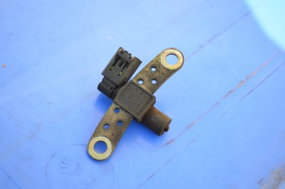

je confirme que c'est très simple à faire, même moi j'ai démonté le mien
Par contre les photos que tu as trouvées sont pour un autre moteur, sur le 16V, rien besoin de démonter
Le capteur lui-même a cette tête là : Le connecteur est tourné vers l'arrière du véhicule.
Bon courage

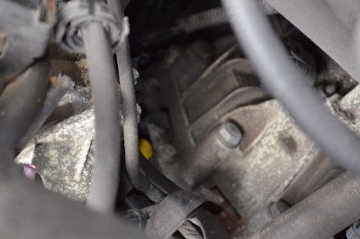

Re: coupure moteur à chaud espace 3 2L 16S 140cv help me
Non, effectivement, on y accède par le côté (vis juste à côté de la pièce jaune) :

merci faut que je regarde ça il est bien du côté batterie près de la boite à air?
Espace 3 2L 16s initiale paris année 2002 équipé GPL Prins en séquentiel gazeux, avec injecteurs KEIHIN 177000 KM
- Messages : 4350
Oui, sur le dessus de la boite de vitesse
finalement, tu as pris lequel de capteur ? Le premier ?
Bonne route
Bonne route
- baboune
- Messages : 102
- Inscription : 06 nov. 2012, 22:04
oui j'ai pris le premier, espérons que c'était la cause de la coupure car j’emmène ma belle-mère et j'ai vraiment pas envie de lui faire le coup de la panne
