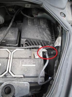

La connection sur le débimètre est elle correctement enclanché
Le débimètre sur nos véhicules inclus une sonde de température d'air,peut être est elle défaillante
Un passage aux diagnostics des contrôles serrait un bon départ afin d'écarter toutes ces hypothèses.

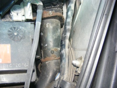

Une prise d'air au resonateur (ou autre),expliquerait le fait que lorsque tu bouches l'entée d'air un ressentis d'une amélioration nettement décris sur ta vidéo ce fait entendre.

Par contre je pense au résonateur depuis un moment, je devrais jeter un coup d'œil dessus, quelqu'un sait comment on y accède ? Je sais qu'il se situe en dessous de la trompe quasi à la perpendiculaire.

Même après avoir vérifié la connection et l'état du resonateur

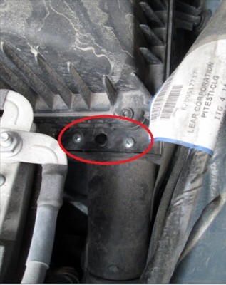

voilà LA solution du garage renault tournai, qui connait le problème (mais tu l'as déjà fait - ce n'est pas cassé à cet endroit ?? )
endroit du filtre à air, puis gros plan
deux vis parker et puis c'est tout
depuis, personnellement je n'ai plus rien
n'y a-t-il pas possibilité ailleurs, de deux plastiques qui se chevauchent et vibrent ?
enlever tout le boitier et mettre un filtre green ??
à suivre

C'est pas sa les vis elle son déjà posé, regarde ma vidéo c'est une histoire de résonance qui fais rentrer la distribution en vibration!

Avec toutes ces vis sur le circuit (suis contre...mais bon si Renault dit que c'est good
Sur la photo de Chamisère on voit bien le conduit du resonateur,il précise également de vérifier son bon enclanchement.
Perso une vis a cet endroit (jonction) n'est pas bon du tout...

En tous cas a cette endroit le manchon été débouté du coup j'ai mis une vis Parker en quoi cela pourrais changer quelque chose

Bonjour Looping,
J'ai eu le même problème pendant la période de garantie à environ 40 000 kms.
Je l'ai donc amené au garage où travaille mon petit neveu qui s'occupe de ma voiture.
Il m'a mis une vis parker pour immobiliser une connexion des conduits d'admission d'air, et c'était réglé!
Quelque temps après, ça a recommencé. J'ai donc peaufiné la réparation en ajoutant des vis parker et en enduisant les raccords de silicone : ça tient depuis
60 000 kms
Bernard
