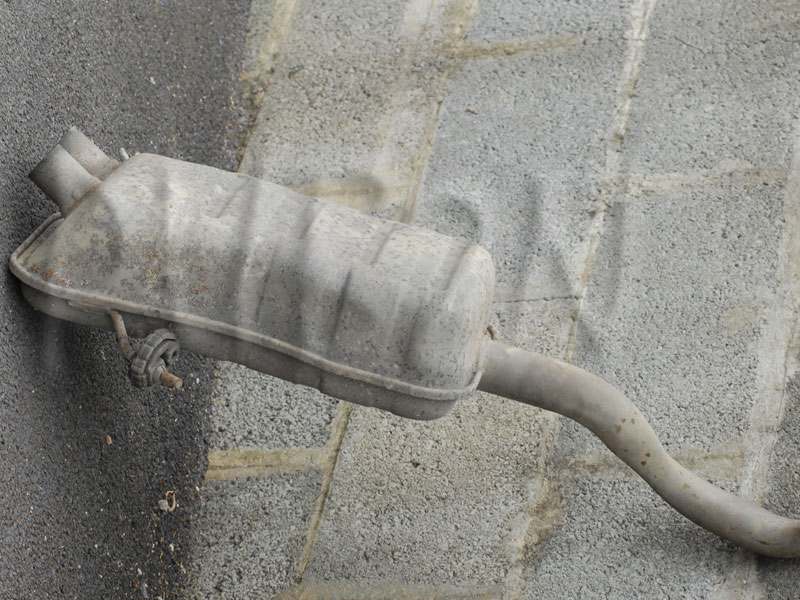

J'ai une image pour demain , j'ai récupéré un pot de 2.2 DCI long , la forme est la même ... pour le reste, le lien est inactif

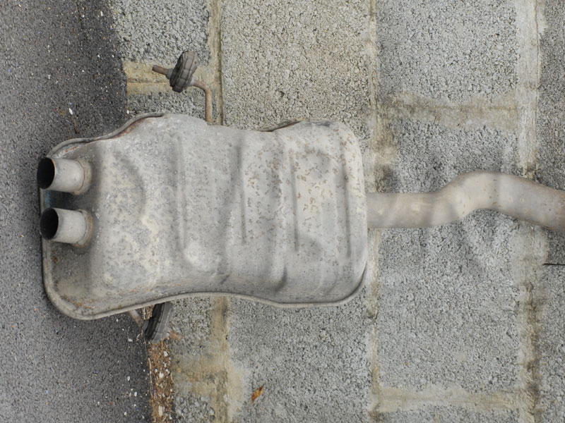

Les III 2.2 DCI sont bien en double sortie, je te confirme ... à demain pour les images

- Messages : 25051
Re: Silencieux Espace III - Avantime 2.2 dci
Les images pour un long , donc tube plus long :
