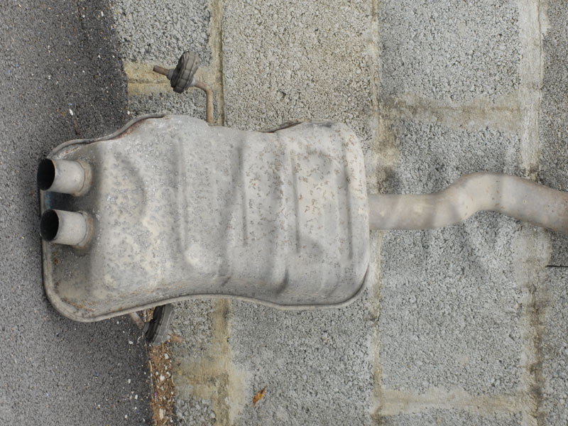

J'ai une image pour demain , j'ai récupéré un pot de 2.2 DCI long , la forme est la même ... pour le reste, le lien est inactif :(

Les III 2.2 DCI sont bien en double sortie, je te confirme ... à demain pour les images ;)

le pot de l'espace dci 115 d'origine est carré avec un creux en haut et 2 sorties
un tube qui passe par dessus l'essieu aplati en haut
par contre les "de remplacement" sont souvent ovales avec 2 sorties

Les images pour un long , donc tube plus long ;) :
