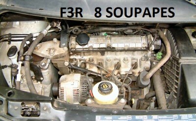

bjr comment reconnaitre si l'espace que je viens d'avoir et un 2lessence 8soupapes ou un 16 soupapes
car ses un rte et rien de marquez sur le moteur et vu que ses pour le revendre je voudrez bien savoir combien de soupapes il a
il es de 1997

1997 ce sera forcement un 8 soupapes de 115 chevaux
le 2.0 16v est apparu vers juillet 99 il me semble
il doit etre aussi en 10 chevaux fiscaux, le 2.0 16 v est en 9 chevaux

ok merci YPVANN et oui je te confirme ses un 10chevaux fiscaux

espace3v6 a écrit :ok merci YPVANN et oui je te confirme ses un 10chevaux fiscaux
donc c'est un moteur F3R 8 soupapes
Alain

merci alain et je confirme ses le meme que la premiere photo

espace3v6 a écrit :merci alain et je confirme ses le meme que la premiere photo
Ok donc c'est bien un F3R 8 Soupapes ...........
