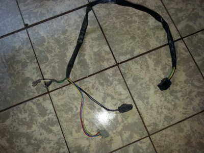

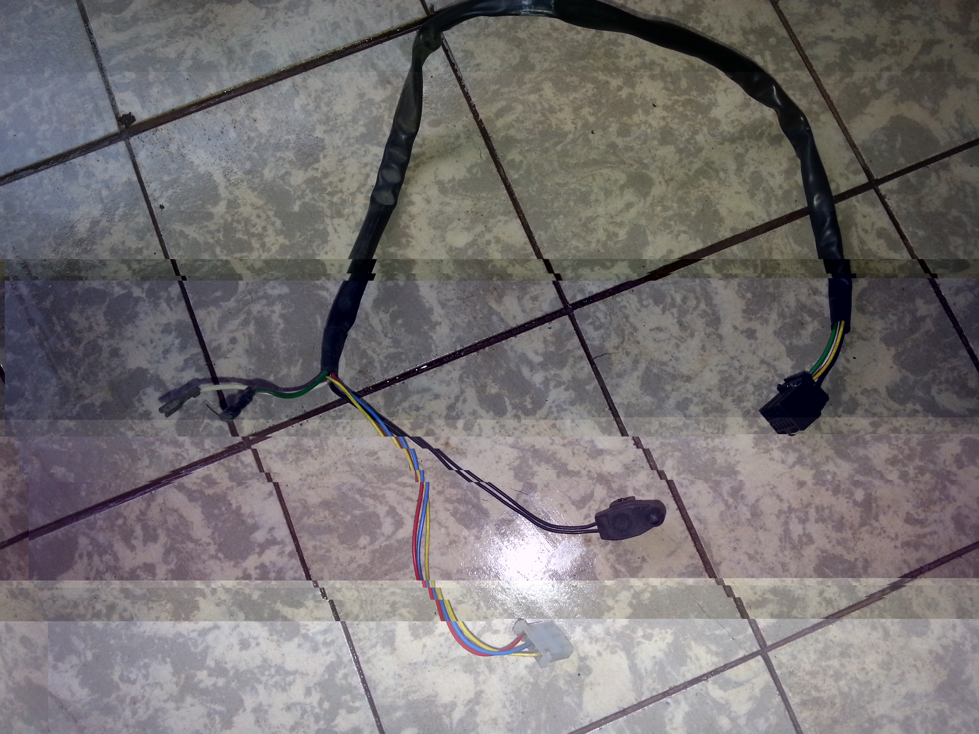

et voici le cablage

Oui, mais l'électronique derrière (tableau de bord) et le faisceau d'origine ne sont pas les bons, la pose de cette sonde ne servira à rien

pub2n a écrit :Oui, mais l'électronique derrière (tableau de bord) et le faisceau d'origine ne sont pas les bons, la pose de cette sonde ne servira à rien![]()
Je suis entierement d'accord avec toi !!
c'etait juste pour lui indiquer que la sonde fait partie integrale du faisceau !!

Pour la sonde, elle est disponible en SAV sans le faisceau, il faut faire de la soudure et utiliser de la gaine thermo rétractable .
