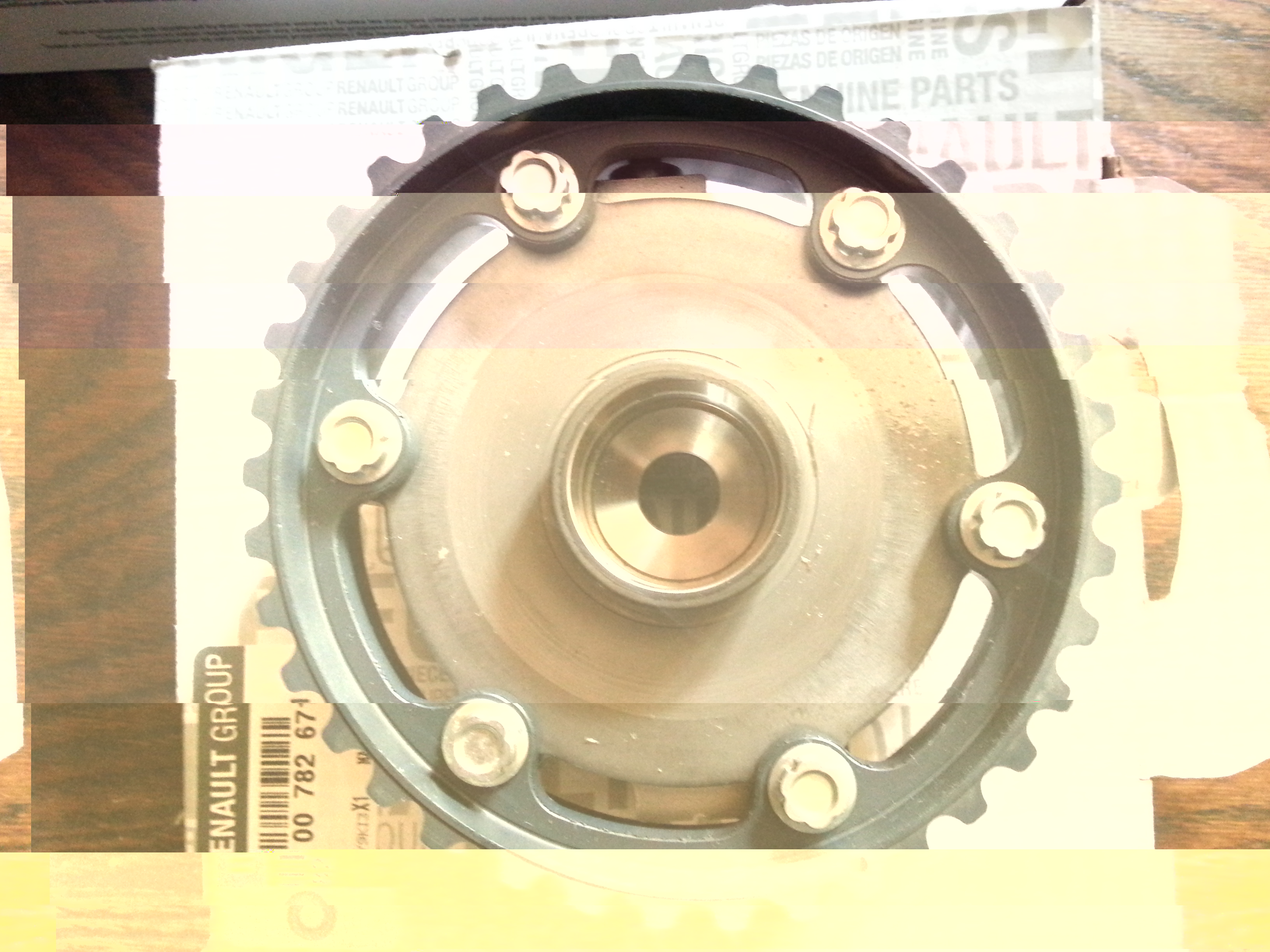

Salut Alain !
La belle poulie de déphasage en fin de vie !!!
Et ça doit faire un bout de temps qu'elle souffre, pour faire un pareil boucan !!
La mienne claquait au ralenti, mais pas à ce point !!!

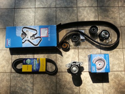

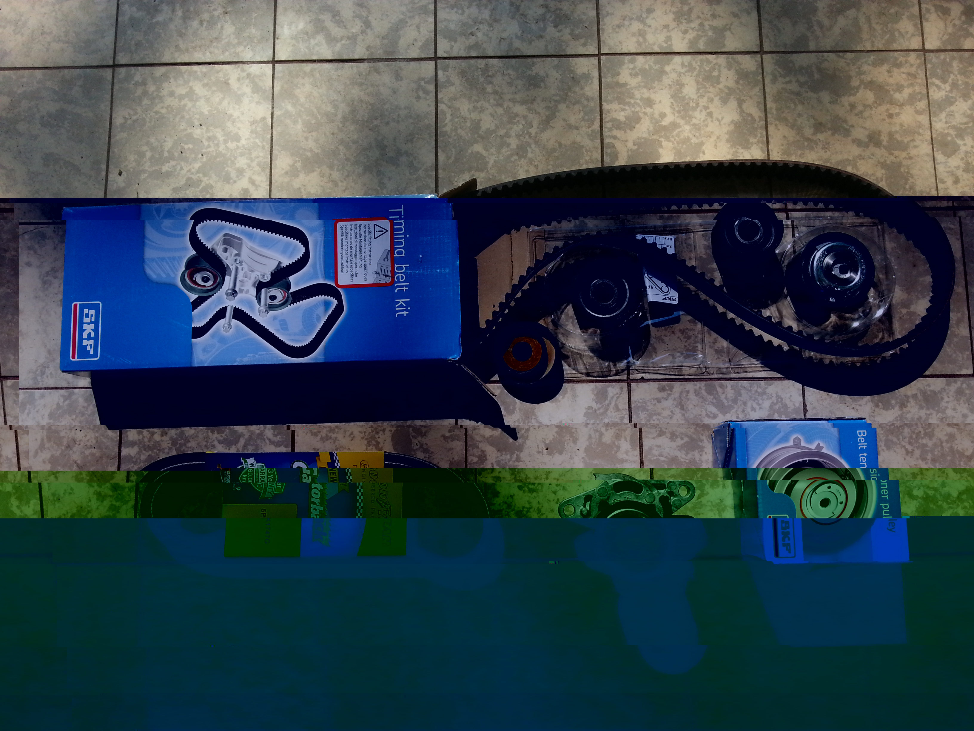

bon voila le " matos "
j'attend la poulie de dephaseur et apres " yapuka " ......................

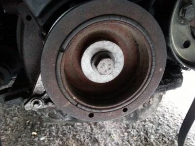

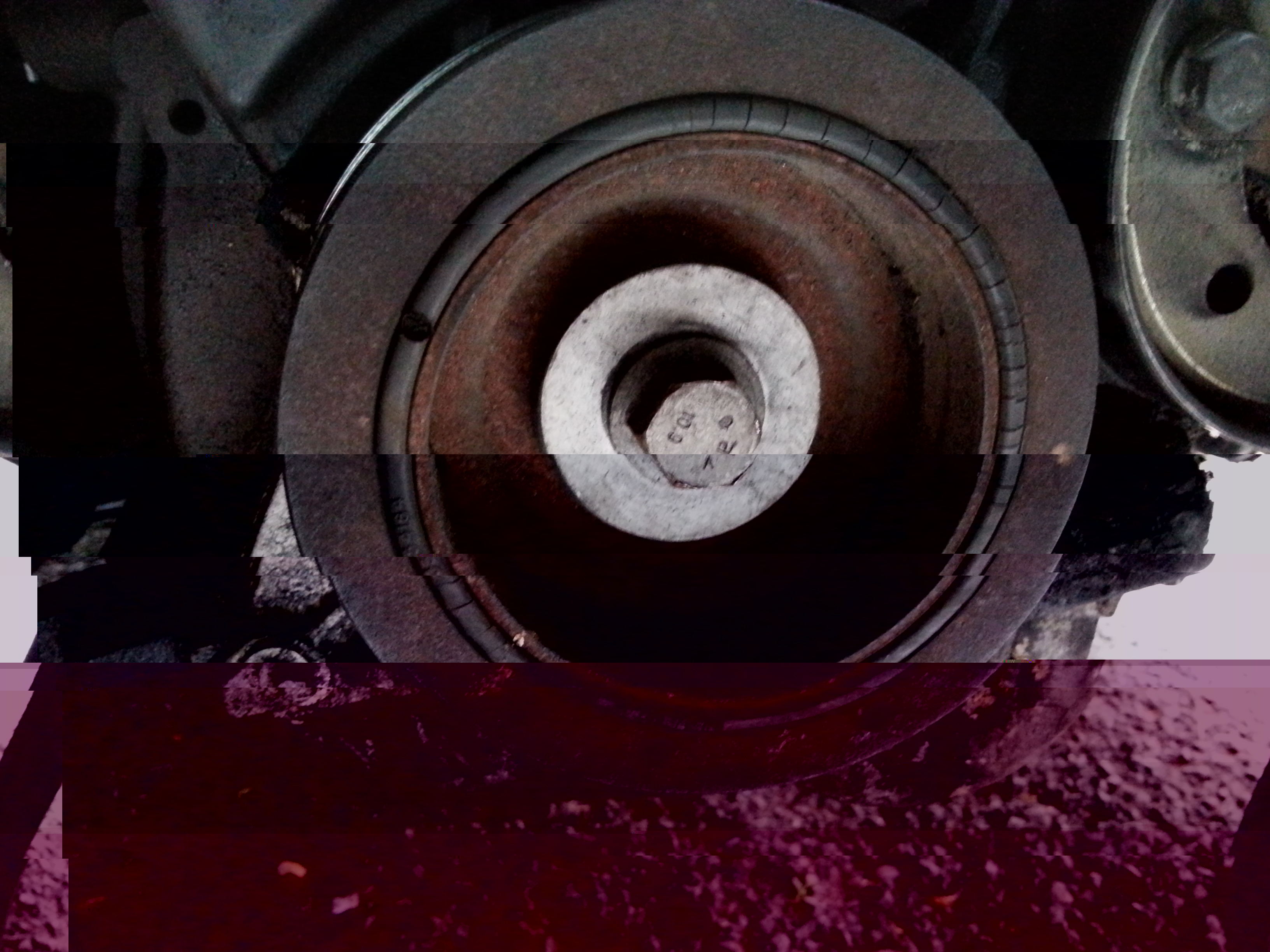

dragonfly88 a écrit :le bruit enregistré anciensafraniste ressemble etrangement au mien, avant de reserrer les vis.
j'ai verifié et tout est bien serrer ........................par contre , y a t'il une astuce pour replacer la courroie d'accessoires , car j'ai beau aller jusqu'au fond sur le galet tendeur .........
pas moyen de la replacer ( j'avais remarquer qu'elle etait pas a sa place ) de ce fait je voulais la replacer correctement .................de plus mon fournisseurs'est tromper il m'en a donner une nouvelle
" crantée " differente de ma mienne ( voir photo )
Ma poulie damper a une sale G....e ...........
Re: bruit moteur 16v
+1 pour la Damper ... elle est sur le feu là, elle est bientot bien cuite
.... non vu l'état de la poulie, café bouilli ---> café foutuanciensafraniste a écrit :Tu en veux une tasse ???????????????????????TheStone a écrit :anciensafraniste a écrit :bonsoir

+1pub2n a écrit :+1 pour la Damper ... elle est sur le feu là, elle est bientot bien cuite
Même pas loin d’être archi cuite !

- Messages : 4385
+1, la même tête celle que j'ai changé ... en même temps que la poulie de déphasage : caoutchouc craquelé !

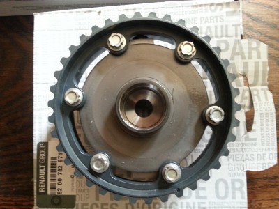

ca y est ma poulie dephaseur arrive demain matin a 9h !!!!!!
je vais aussi chercher la poulie damper et ensuite , je met le chantier en route !!!

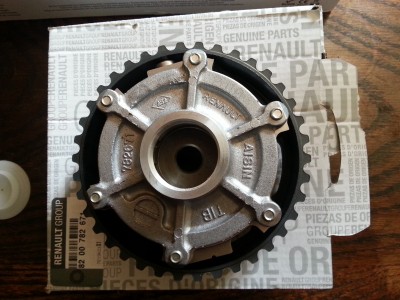

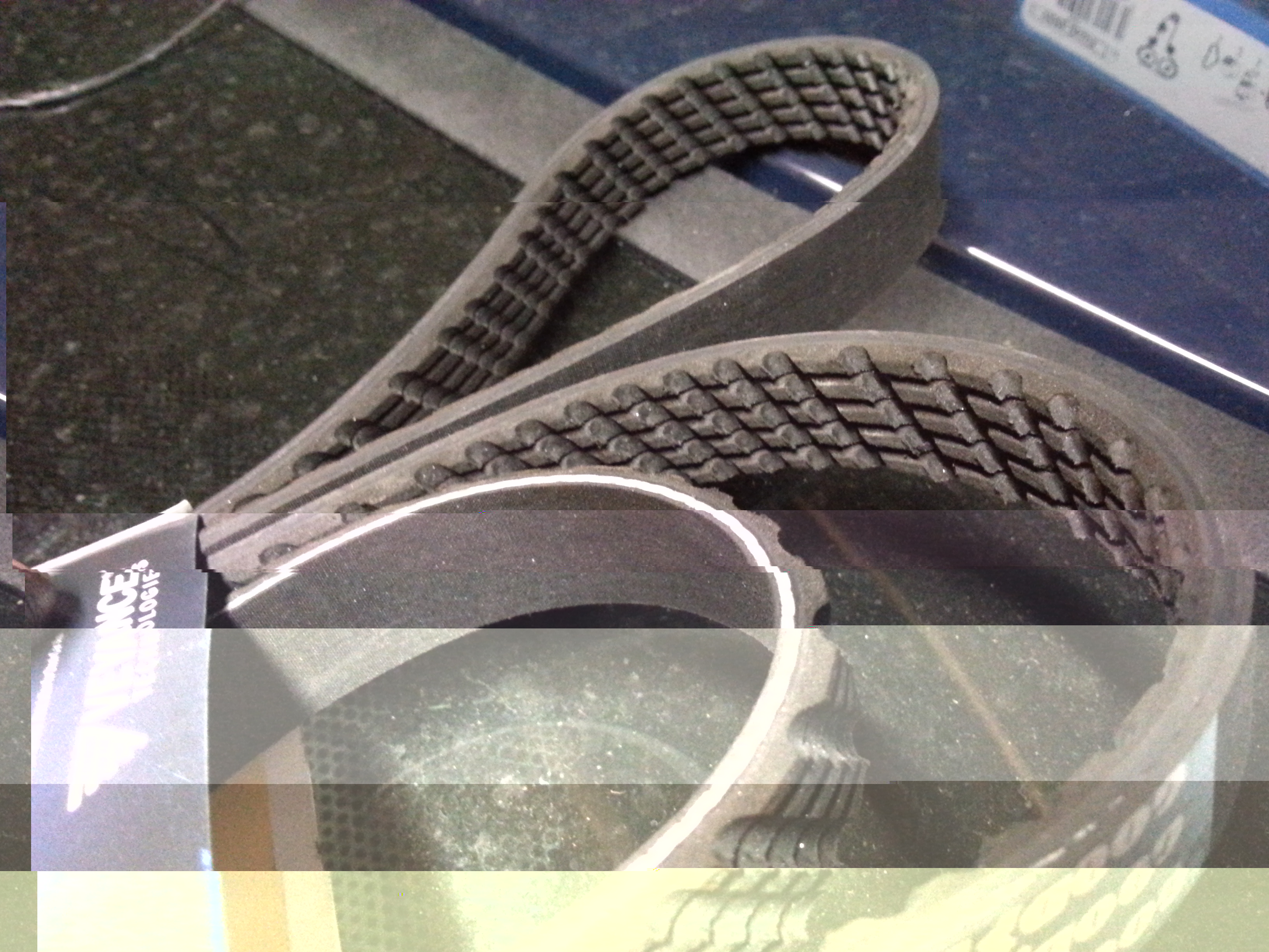

Voila
je viens d'aller chercher la bebete ..........................
