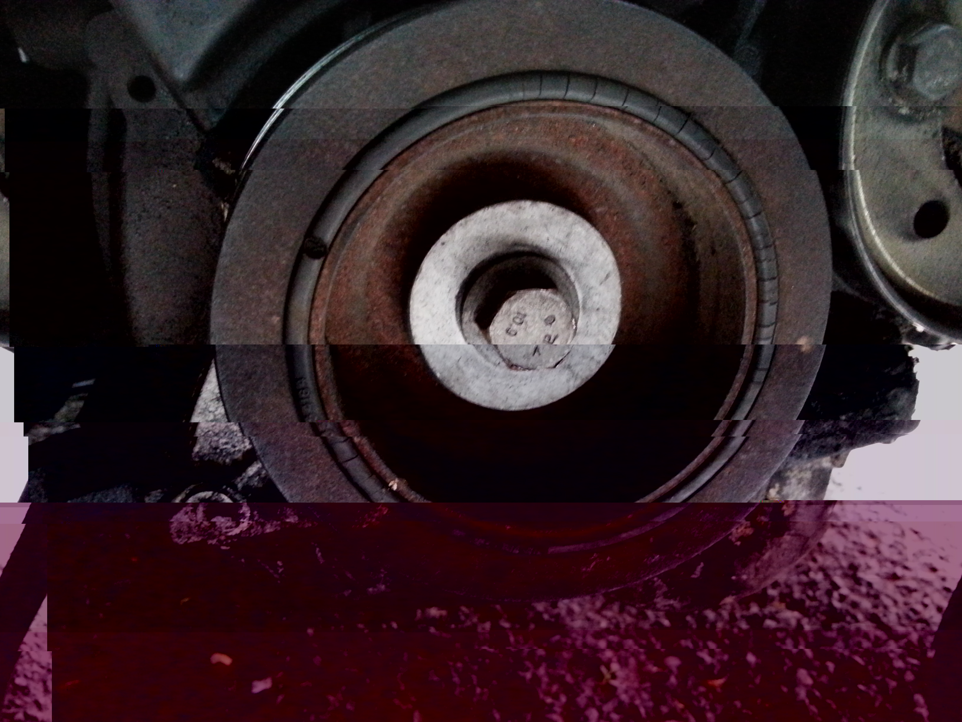

" crantée " differente de ma mienne ( voir photo )
Ma poulie damper a une sale G....e ........... :lol: :lol: qu'en pensez vous ? il vaudrait peut etre mieux la changer ...............

+1 pour la Damper ... elle est sur le feu là, elle est bientot bien cuite :mrgreen:

.... non vu l'état de la poulie, café bouilli ---> café foutu :wink:
Re: bruit moteur 16v
pub2n a écrit :+1 pour la Damper ... elle est sur le feu là, elle est bientot bien cuite :mrgreen:
Même pas loin d’être archi cuite ! :lol:

Ok je vois que tout le monde est du meme avis que moi ........................ :lol:
Donc je vais en profiter pour la changer , autant tout faire d'un coup :!: :!:

+1, la même tête celle que j'ai changé ... en même temps que la poulie de déphasage : caoutchouc craquelé !
