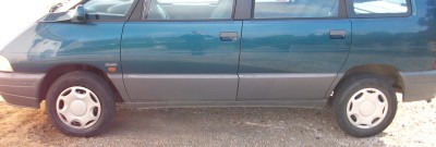

Photo de ce que cela donne... ( amortos récents a gaz aussi à l'avant ) :arrow:
Pas eu de problèmes cet hiver avec la neige... et collé au sol ! :wink: ( mais toujours le probleme de nos camions... gaffe au vent latéral ! :roll: )

le faite d'avoir mi des a gaz a l'avant on dirai qu'il est plus bas
car le mien est plus haut que ca a l'avant :roll:

Nan nan c'est bien des amortos d'Espace
En dimension... entre le rebord d'aile et le pneu :arrow:
Avant => 10cm
Arrière => 12.5cm
