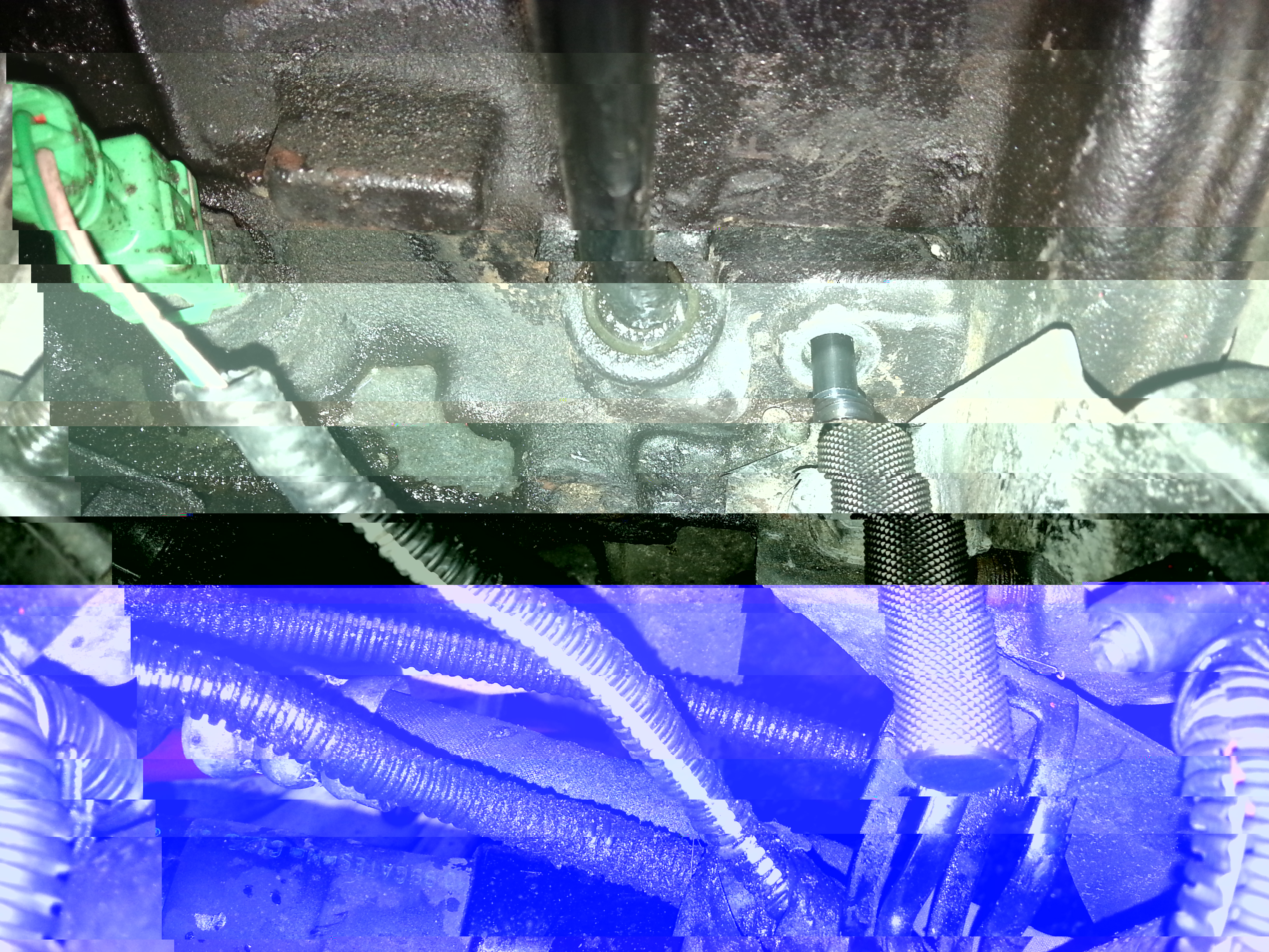

quelques nouvelles ...................................
4h pour avoir ce P......... de ...................M........................de boulon pour bloquer le villebrequin ....................jamais vu ça de ma vie :twisted: :twisted: :twisted:
Obliger de demonter toute la face avant du camion pour acceder et degager ce boulon au burin ............................ :( :(
l'outil de blocage des AAC est en place ................la poulie damper est desserée ................par contre la pige du calage vilo ne rentre pas a fond ..............mais bon je ne suis pas dans un trou d'equilibrage apparement !!!!
ou est ma face avant ?
pige en place
pige en place
l'etat du boulon
l'etat du boulon
Re: bruit moteur 16v
Eh oui voilà ce que çà donne quand cette vis est montée au frein filet :!: :evil: :evil: ( j'en cause justement dans un autre sujet ! )

bon voila ......................poulie dephaseur changée ..........................fini ce bruit de casserole :) :)
Mais ...........car il y a un mais .................il demarre au quart de tour ................mais tourne mal au ralenti et tremble pas mal ...................instable avec des " bout .bout ......bout " a l'echappement ........
je craint de devoir redemonter la distri :( :( :( ..............
j'ai fait une video je la mettrai en ligne par contre le son est different ( tres aigue sur la video ) chose qui n'est pas en realité

Le vilo n'est pas bien calé, l'emplacement de la clavette doit être bien en haut " à midi "
Espace lll 2.0l 16v Année 2002. CT le 04/O5/2012. 2OO.000 Km. Moteur F4R 140 cv, type JOEL.
STOP :!: faut pas dire n'importe quoi...
C'est pas la clavette du vilo qui donne le repère :!:
Mais le marquage SUR LA POULIE de la courroie de distribution :!:
Donc remet la et tu verra son repère de suite !

anciensafraniste a écrit :[la je viens de tout redemonter mais j'ai l'impression que mon vilo n'est pas a sa place , alors que la pige est dedans et vissée
le faux emplacement de clavette devrait etre entre les deux traits rouges !!! comment le ramenner a sa place ?
Effectivement sur le F4r ( contrairement aux autres moteurs ) le repère ne se fait pas via la poulie de distribution mais bien sur l'emplacement de la clavette ! :shock:
Dans ton cas c'est pas du tout aligné...
Ne cherche pas a faire un tour au vilo mais une "marche arrière" ( sens anti horaire, pas bon mais pas le choix ! ) jusqu’à l'aligner en face de son repère... ( voir la doc )
Ensuite 4 ou 5 tours a la main histoire de voir si rien ne bloque...
En espérant qu'il ne soit pas déjà trop tard et que tu n'ai pas le probleme de "ph21"... :arrow: https://www.passion-espace-club.com/view ... =8&t=26685
