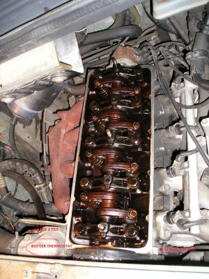

Je posséde un espace I Quadra 2000-1 de 88 et j'ai un souci avec les ventilos du radiateur qui n'est surement pas d'origine, il y en a 3, 2 en face avant et un en face arrière du radiateur. Un jour après 2 heures d'autoroute tranquille par temps bien chaud, ils ne se sont plus arrêtés et ils fonctionnent en permanence, même contact éteint, avant de démarrer.
Ils ne se coupent que si je les débranches un par un ou débranche la batterie.
Pas commode du tout.
J'ai débranché tous les fils des 2 relais sur la platine située au dessus de la batterie, pas de changement,
puis aussi les 2 sondes situées côte à côte en haut sur le moteur, rien n'y a fait.
Donc où puis-je trouver le fautif, relais, faux contact ou autre ?
Comment se nomment ces 2 sondes de température et à quoi servent-elles,
il y en a une avec un seul fil et une avec un connecteur à 2 broches ?
