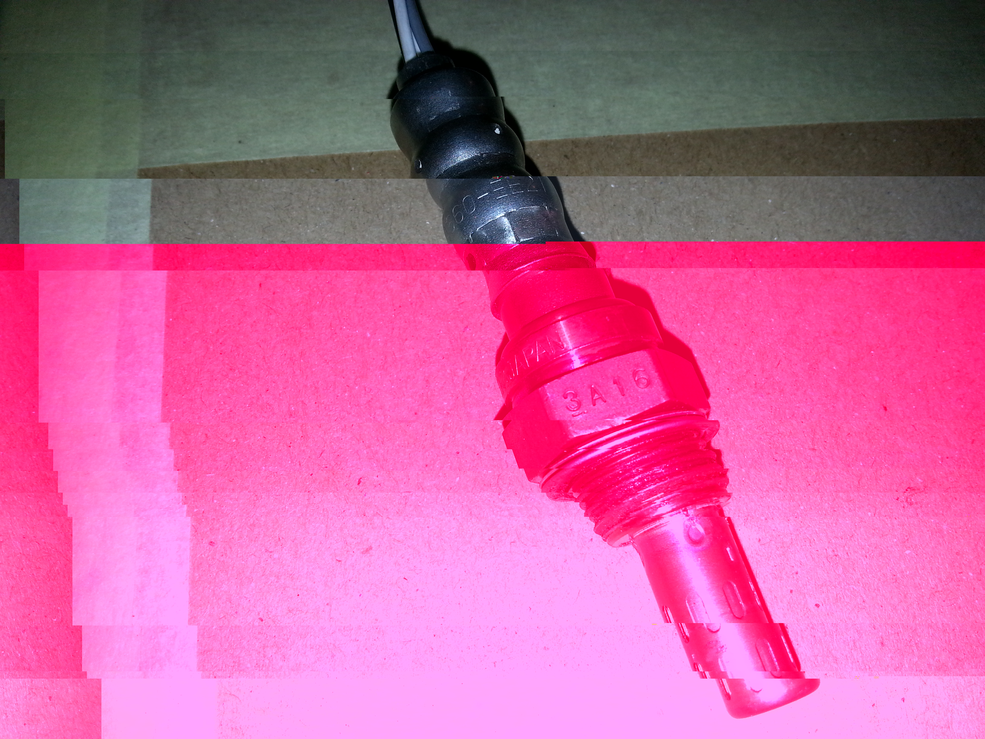

Hier j'ai demonter la sonde lambda ( celle en amont ) , par contre je n'arrive pas a revisser la nouvelle !!!!!
voici dans quel etat elle etait et voici la nouvelle que je dois installer Alain
De retour de quelques jours de vacances et reprise du taf lundi !!!

Ben, là, ça se passe de commentaires !
Morte de chez morte !!!

Pour la machoire, faut pas enlever la sonde avec les dents tout de même
Le filetage est le même pour les deux sondes

Pour Pub2n apparement oui c'est le meme , mais j'ai du mal a trouver la position pour visser la nouvelle sonde ( car a l'aveugle c'est pas evident ) meme avec un miroir !!!!
je pense que je vais voir ça demain
