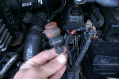

voila j ai donc recupere hier mon 2.2 dci 130 qui ne demarre plus, ca tourne mais ne demarre pas.
la pompe sous le chassis tourne, je l entend ronronner, je vais changer le capteur pmh, je lai debranche, bouge, c pareil.
mais j ai vu sous le capot un espece de truc rond, rouge , qui pendouille au bout des fils, a cote de la batterie, qu est ce que ca serait ? et quelle est sa place ?

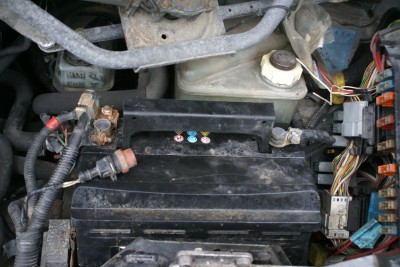

on coit peut etre mieux la

Bonsoir...
Cela ressemble fort à la sonde de température de la "fameuse chaudière des DCI"....
Normalement elle se clipse sur un support à côté de la batterie
En regardant ta photo je me rends compte que tu n'as pas le capot de protection de la boite à fusible... un petit conseil récupères en un vite fait car la partie electrique ne va pas apprécier.... oxydation, et gros soucis en perspective.. conseil d'ami...

+ 1 pour le couvercle !! pour ton bout rouge (non, n'y pense même pas) je regarderais sur le mien qui a ue chaudiere quand je le récupererais !!
[/size]
Re: demande au dcistes
+1 pour la sonde de T° de la chaudière ;)

desole, ca fait 8 ans que je roule en 2.0 16v, c est quoi exactement la fameuse chaudiere du dci??
le fait que ca se ballade n empeche pas le demarrage?
La chaudière est une chaudière ... qui sert à réchauffer lé véhicule qaund il fait trop froid car le DCI chauffe peu de par sa conception.
Il y a pas mal de sujet sur les gags de mise en route (cela sent mauvais, cela fume sous le capot, cela fait du bruit ... )
Et non, cela ne pourra pas empêcher le démarrage ;)
