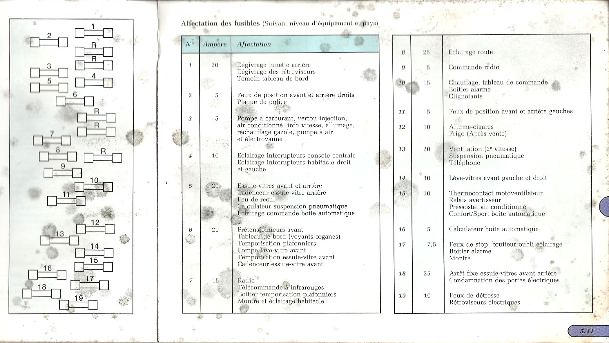

oui un fusible a sauté et me suis aperçu que c étais pas le même schéma que le diesel
que je possède (le schéma) et la j ai plus de feux de détresse et recaler pour çà au contrôle
et disque de frein usé donc pas grand chose pour un espace de 91 je trouve .
mais impossible de me repérer, donc j aurai souhaiter trouver un schéma avec l emplacement et l intensité des fusible.
merci a vous tous
ps: depuis ce fusible qui a sauté j ai plus de clignotant non plus
et pourtant j ai changer le fusible
merci a vous tous

Dans le livret de la voiture, page 5.10 et 5.11
Les fusibles, leur puissance, leur position.
Le livret que j'ai sous la main est bouffé par l'humidité, pas assez propre pour faire un scan.

merci pilou de ton attention mais j ai pas le livret j ai un livret mais de diesel .
je cherche livret essence de 93 .. merci a vous

Le livret est le même essence ou diesel !
Désolé, je vous avais prévenu pour la qualité du scan

merci pilou29..j ai pas du tous le même schéma
merci a toi...j espère ça va me dépatouiller lol
