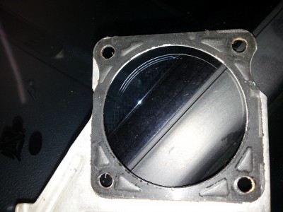

je ne sais pas si ce petit manque de joint peut causer cela
Re: F3R s'étouffe
Rien de vraiment anormal sur le joint qui ferait prise d'air...
