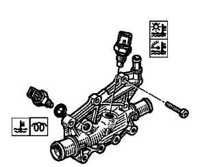

Pour la sonde de la durite c'est celle qui gére la priorité du refroidissement sur la clim
il te reste deux sondes sur le boitiers à eau ,là ou est situé le calorstat,une pour le préchauffage et l'autre pour l'indicateur du tableau de bord
