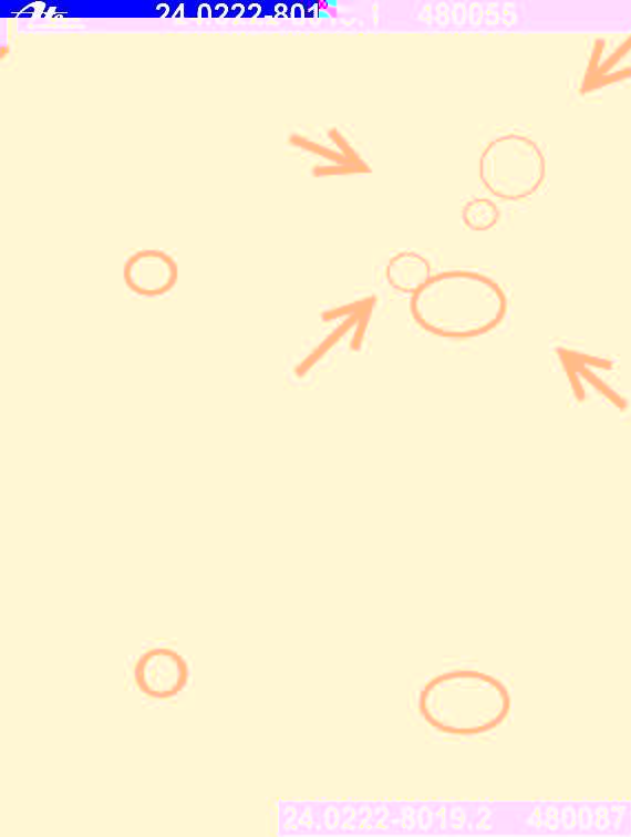

J'ai eu le temps de mieux documenter. Je pense également avoir la réponse...
En démontant ma roue à nouveau, j'ai constaté que mon tambour, outre les 4 trous pour les boulons maintenant la roue, avait 4 trous plus petits pour les vis maintenant le cylindre. Donc, je sais quel tambour choisir.
Voici un dessin de ces 2 types de tambours, qui ne me semblent pas être interchangeables. Donc, attention...
(commander sur internet, c'est bien, mais il faut faire très attention ... on peut tomber sur des pièces qui vont "presque"... et donc, qui ne vont pas...
