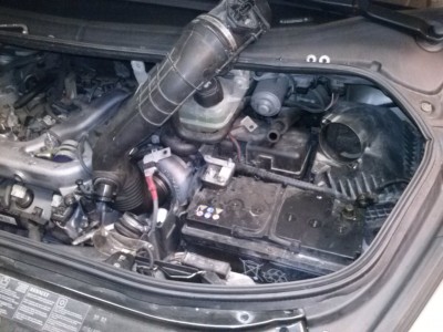

Voici une photo : c'est la seule prise conneçtique visible tout en en haut de la photo, avec un fil blanc, un noir et un rouge.
Cordialement
Cordialement

j'ai la même prise il n'y a rien de brancher dessus, je pense quelle sert pour un control, elle est juste fixe sur un support pour quelle ne traine pas n'importe ou.
on voit bien le connecteur au dessus du filtre a air.
http://youtu.be/nGplLo1xJFM

Ce serait donc le support fixe que j'aurais envoyé balader en débranchant. Et donc, il n'aurait pas de câble derrière.
Est ce que quelqu'une sait à quoi sert cette prise ?
Bonne journée
Daniel
