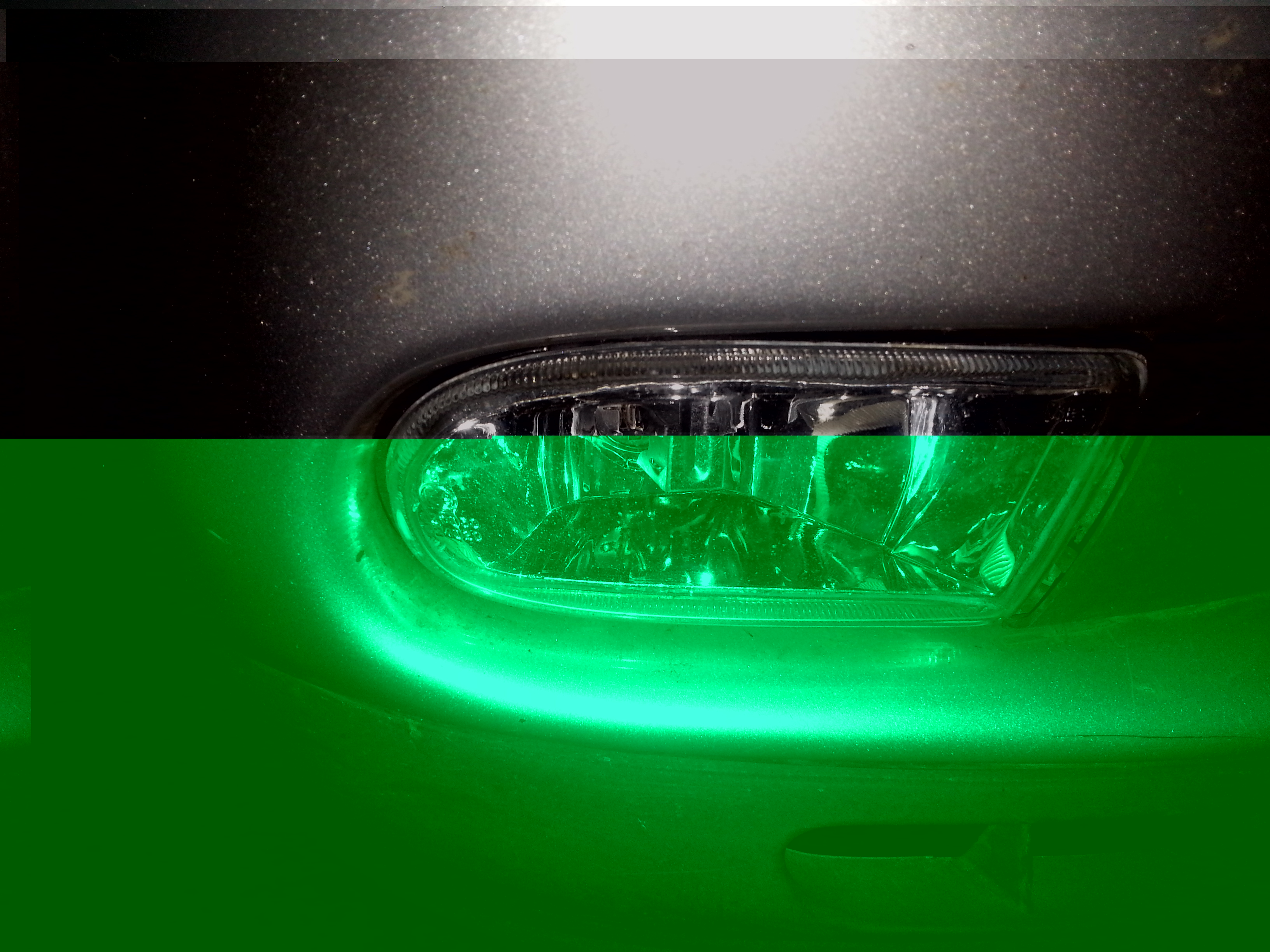

probleme anti brouillard resolu .............................il y en avait un completement oxydé , ce qui fait que les ampoules etaient HS
j'ai donc pris un ancien ( a glace striée ) , j'ai demonter la vitre et recoller la vitre lisse dessus a la colle a pare brise
le vieux demonté
le nouveau vitre recollée
Pour Dom .................non je ne me suis pas tromper de fiche car j'ai verifier et la longueur du cablage ne permet pas d'aller jusqu'a la pompe ............mais merci d'y avoir

Juste un truc, les réflecteurs glaces lisses et glaces striées sont différents : attention au CT :!:

J'ai vérifié hier soir et l'intérieur de l'anti brouillard que j'ai
Changer est identique .............aucune différence :wink: :wink:
