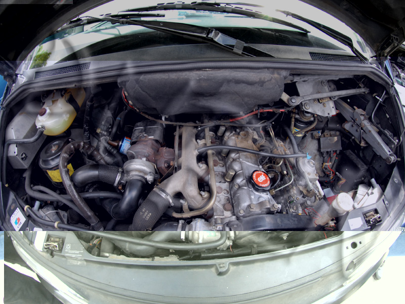

si tu sais pas si tu a un dtv ou dt voici un détail qui va te rendre service
sur le dt le tuyau d’huile ( flèche rouge ) fait un U
sur le dtv le tuyau d’huile (flèche rouge ) par de travers et de couleur noir
et tu a aussi la grosseur du turbo qui se vois a vu d’œil

vu la photo de ton moteur c'est un 88cv

je rouvre ce sujet
la photo étant le moteur de mon espace 2 il y a 2 chose qui me perturbe
sur oscaro mon espace est marquer comme un 92cv
et ma plaque qui se trouve dans la porte passager est marquer comme t'elle
voila la description de ma plaque
J63E
J= Monospace
63= N° de projet (Espace 2)
E:92cv
23 100 02G
2 = bv manuelle 2 roues motrices
3 = E2 (RT) niveau d'équipement
100= France
02G = équipement supplémentaire
F2 262 E2
F2= code sellerie
262= gris pluton
E2= (RT)
T002308
T= Romorantin
002308= sortie de l'usine
si quelqu'un peut me dire le comment du pourquoi j'ai un turbo normale alors que mon espace est marquer comme 92cv
A vos clavier

si 7, ton turbo a été changé !
et sur ta carte grise ?
6 ou 7 cv?
si 6, ça correspond
Re: [MOTORISATION] 2.1 dt ou 2.1 dtv
+1camion rouge a écrit :salut
6 ou 7 cv?
si 6, ça correspond
7cv
ICI
ICI

effectivement tu na pas le bon turbo, tu devrais avoir le turbo à géométrie variable!
surement remplacé par ce que le ga avait sous la main!
