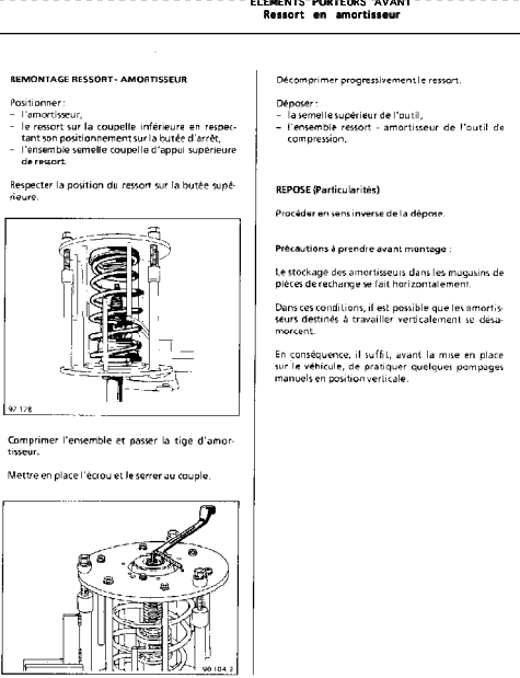

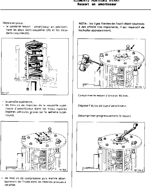

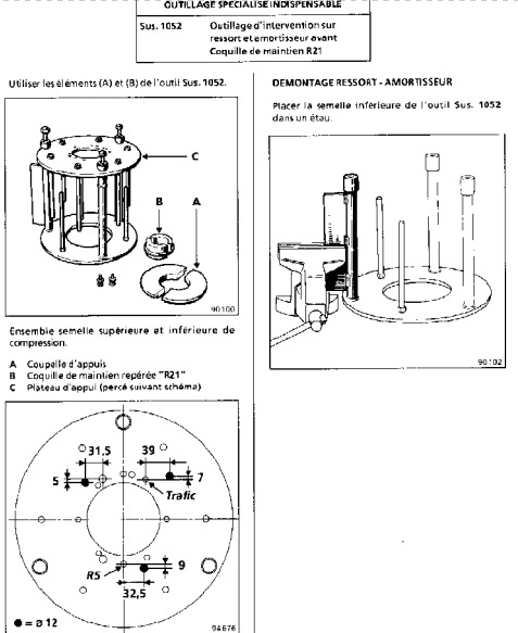

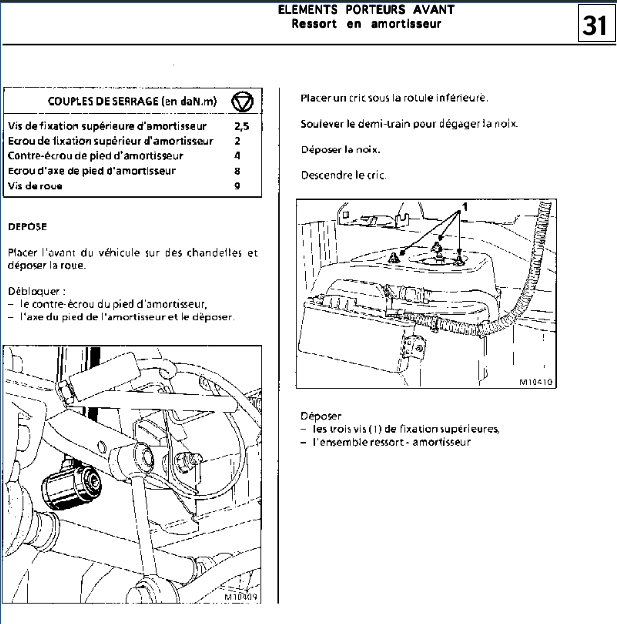

Bonjour tout le monde! À tout hasard, est-ce que quelqu'un aurait refait une fiche (ou un tuto) comme celle-ci qui a disparue pour le changement des amortisseurs avants pour Espace 2 ? Un ami doit les changer pour son contrôle technique et on hésitait à le faire nous-mêmes ou à le faire faire (niveau frais, on préférerait évidemment le faire).

sur les II c'est très classique comme intervention, beaucoup plus simple que sur les I où il fallait un outil spécial (voir les sujets dans la section des I pour se rendre compte).
Les docs montrent surtout l'utilisation d'un compresseur Renault, mais on peut faire ça avec des compresseurs à crochets ou un compresseur d'atelier normal.
Aussi sur mon II il y a 4 écrous à déposer au dessus du passage de roue et non 3 comme montré dans la doc. L'accès est étroit côté conducteur mais ça reste faisable.
