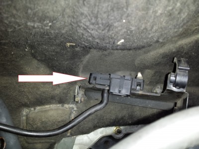

J'ai bien trouvé les 2 capteurs
Tout d'abord celui de pression d'admission
Il est près du servo frein en haut à droite
Un petit tuyau le relie au collecteur (mais c'est derrière et il faut un miroir pour voir où c'est branché)
Dans mon cas le tuyau était tout simplement débranché du capteur.
Donc çà ratatouillait.

Bon le problème est trouvé

Re: Ratatouille et capteurs [Résolu]
le tuyau qui rejoint le capteur de pression, il transmet l'info depression moteur du répartiteur d'admission au calculateur qu'il compare avec la pression absolue. Pour calculer un temps d'ouverture d'injecteur par rapport au regime moteur.
La pression d'injection et le diametre de l'injection sont invariables, seul le temps d'ouverture est parametre par la calibration calculateur.
Le temps d'injection est definie en premier lieu par:
1- la pression et vitesse moteur (capteur pression et capteur PMH), c'etait le type d'injection Renault que l'on appelait injection multipoints RENIX.
2- Au debit d'air entrant dans le moteur mesuré par un debimetre à fils chaud. Il calcule le débit massique de l'air juste après le filtre d'air et le capteur PMH pour le régime moteur et capteur arbre à cames si l'injection est séquentielle directe ou indirecte.
