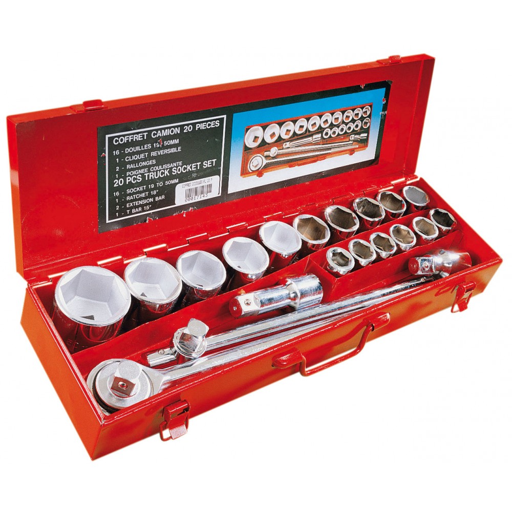

je crois plutôt que le pb est le desserrage du boulon...
j'utiliser une malette "poids lourds", photo plus haute, une rallonge de 1m50, et je monte dessus (50kgs).
en général, cela fini par venir :mrgreen:

oui comme dit GROSTOTO, on m'a prêté une rallonge poids lourd et avec la barre en rallonge debout dessus c'est venu.... j'ai quand même pété ma rallonge 1/2 :shock:

Salut EAime, comme dit plus haut, l(idéal il faut du 3/4, car en demi ça craint! Et tout en 3/4, pour ne pas faire comme mon voisin, qui est radin, achète un "T" 3/4 et une réduction 3/4>>1/2 pour ne pas acheter la douille en 3/4 et se casse le tibia! :mrgreen:
Puis si soucis de poids pour forcer sur la rallonge >> Denis54+Tigman= un bon 240kgs de pression.......... :lol: :lol: :lol:
