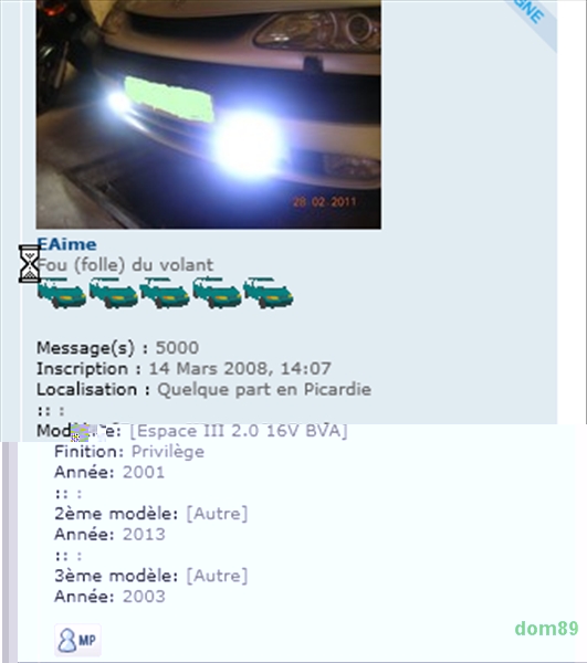

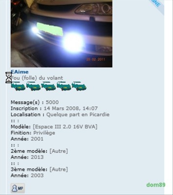

Messages : 7104
Re: Vider le réservoir.... Je cale !
felicitation tu es arrivé aux 5000 ,encore 5000 pour arriver au sommet :lol:
MP :?:
