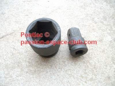

Salut Eric,
Voici ce que j'utilise...
De marque Force... pas connu mais TRÈS costaud !! ( une trentaine d'euros quand même ! )
+1 avec la méthode de "Tigman"... un coup de chalumeau sur l’écrou & de suite après desserrage en force... aucun ne m'a résisté jusqu'à présent
Édit : Vincent doit connaitre... en fait l'outillage Force est distribué par Zasco

Salut à tous, effectivement EAime, si tu as les moyens prends une douille noire, spéciale machine à chocs, elles sont nettement plus solides!
Comme Pontiac j'utilise ce modèle depuis des années, en Facom et Force, c'est la même usine qui fabrique les deux!
L'avantage de la marque Force>> beaucoup moins chère que Facom!
