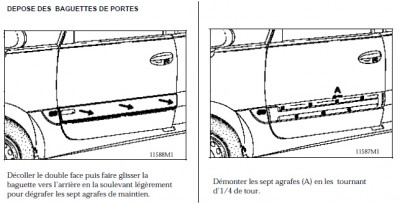

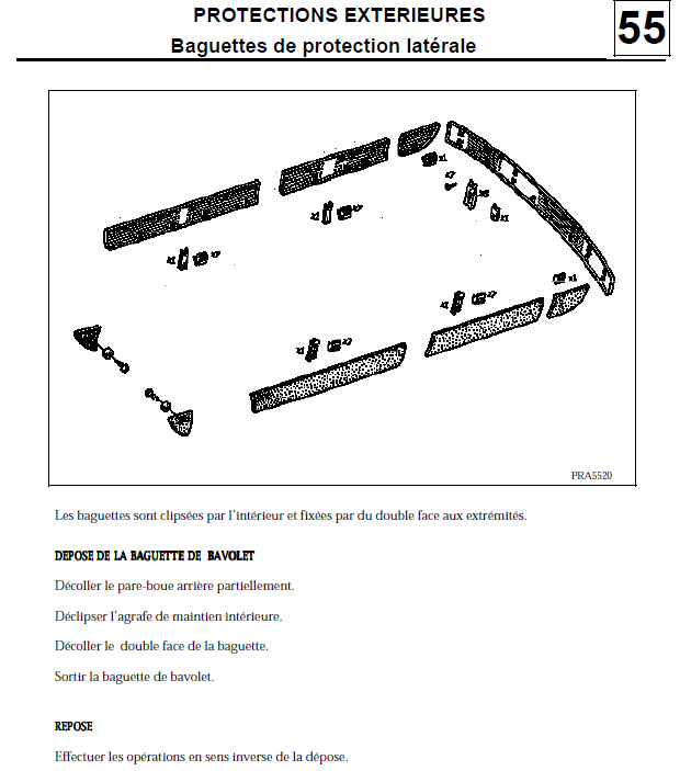

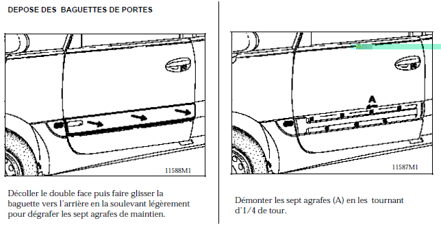

Re: baguettes de portières.
L'adhésif utilisé est un double face sur mousse.
Si cela peut t'aider :
Bien L'bonjour à tous.
@nagrrra, merci pour les images, super.
Cela vas bien m'aider.
